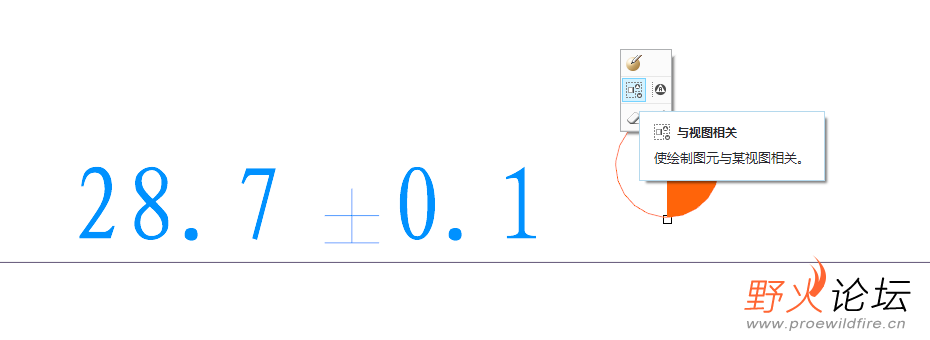

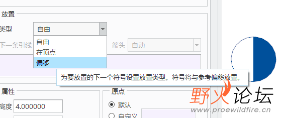

如下图,符号放置后,可选与视图相关。creo6.0 或者,放置之前,选择偏移放置,与尺寸标注相关,更方便。

发表于 2022-11-1 16:24 | 显示全部楼层
creo 6.0.6.0

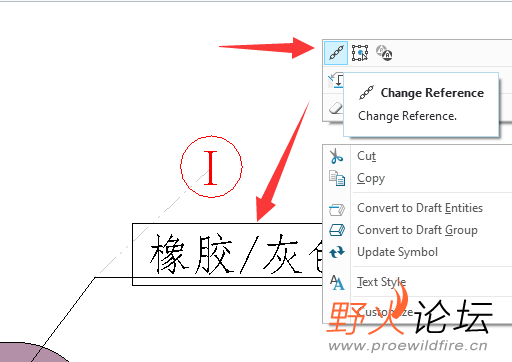

发表于 2022-11-1 17:09 | 显示全部楼层
符号右键,然后 更改参照
拖到尺寸上去
1.放符号的时候直接先放在对象上;
2.(应该要配合符号的属性设置)
creo 11.0

 楼主| 发表于 2022-11-2 10:29 | 显示全部楼层
钟汉昌 发表于 2022-11-1 17:09
符号右键,然后 更改参照
拖到尺寸上去
嗯嗯,这种放好了再链接的方式我了解,我是想直接在放置的时候就链接了

发表于 2022-11-2 11:06 | 显示全部楼层
那就符号进来点击之前先放在对象上就行
creo 11.0

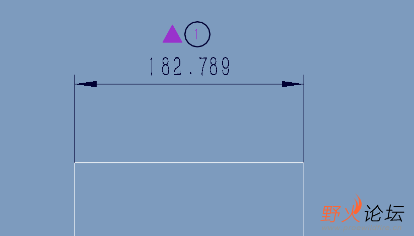

发表于 2022-11-2 16:38 | 显示全部楼层
496
647
 楼主| 发表于 2022-11-2 17:20 | 显示全部楼层
就是这个意思,您是对符号做了什么处理吗,还是用的插件,不好意思没有看到,您这个也是最佳答案
119
3608
455
5229
发表于 2022-11-3 09:38 | 显示全部楼层
meiyo没有处理,就是默认的
