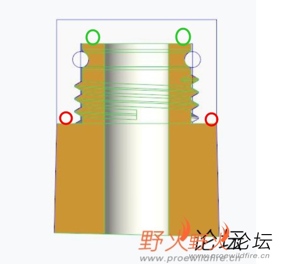

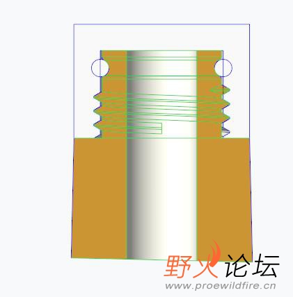

[求助] 做了个螺纹 这样能拧紧密封嘛

发表于 2022-11-1 10:01 | 显示全部楼层
放端面 .... 或放最前端  ---- 让开螺牙,你现在这样装进去时。。。密封圈不知跑哪去了

发表于 2022-11-1 10:14 | 显示全部楼层
螺纹密封 得吧密封圈放到螺纹后面去的吧

发表于 2022-11-1 11:27 | 显示全部楼层
放在图示的地方装配更合理。

发表于 2022-11-1 11:40 | 显示全部楼层
楼上方案佳,也可以买个矿泉水瓶看看。主要决定你密封的等级

发表于 2022-11-1 14:14 | 显示全部楼层
楼上几位说得对,密封圈没有放在螺纹中间的

发表于 2022-11-1 16:39 | 显示全部楼层
楼四绿圈放置合理

发表于 2022-11-2 10:48 | 显示全部楼层
4楼方案正解,这样更简单,并且密封圈不容易损坏。好多水杯用的就是这种密封结构

发表于 2022-11-2 15:00 | 显示全部楼层
底部留一个退刀槽,放密封圈
