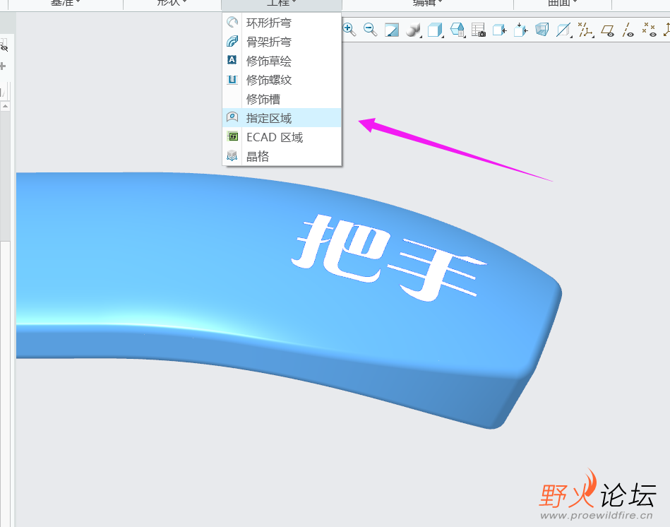

模型上字体带弧形,这是怎么画的?

拉伸里面有一个字体插入的啊,或者投影线把字体投影上去都是可以的

这是别的软件画的图导进来的吧,看人家导进来的是在同一个实体表面的字体区域,在CREO中我没找到做法,等高手来解答

效果不一样,你说的字体是线条,这个是整体色块

坐等大神的回复吧,我能想到的也就是复制曲面,拉伸字体或者形状切减曲面,然后加厚0.05或者0.1来模仿喷漆厚度模样,如果加厚不成功的话就把精度修改的更小点比如0.0001.

方法1、偏移按键的曲面,进行拉伸到偏移的曲面
方法2、草绘需要的字或者在CAD上把需要字导入proe,然后进行偏移(不同颜色需要进行多次偏移)

指定区域可以

用9.0,简单方便,当然其他版本都可以做到,就是麻烦点

确实可以
