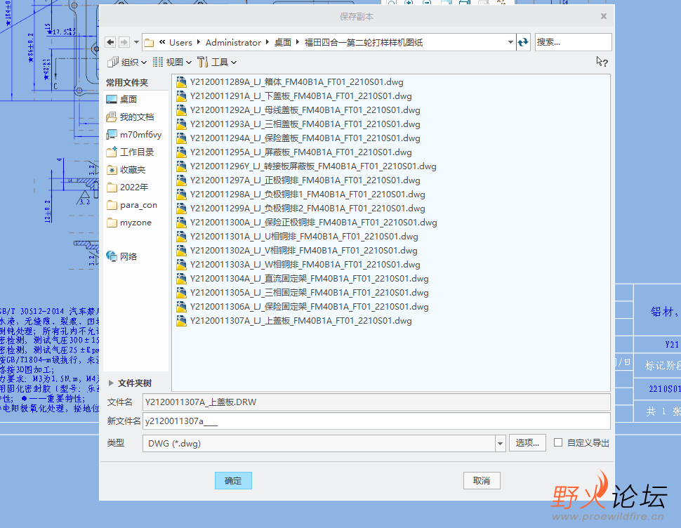

各位前辈帮忙看下,文件可以保存为中文名吗。

不知道你creo用的哪个版本,我是用8.0的可以保存中文名dwg和pdf格式文件,好像7.0版本也可以。
方法如下:
dwg:文件→另存为→导出→选择dwg→关闭导出设置→文件→另存为→快速导出(*.dwg)
pdf:文件→另存为→导出→选择pdf→导出
如果dwg方法中快速导出后面的括弧里已经是*.dwg的话,就可以跳过“选择dwg→关闭导出设置→文件→另存为”这4个步骤,直接就是“文件→另存为→快速导出(*.dwg)”
快速导出默认保存到当前工作目录,不支持选择文件保存路径。

这个方法导出文件5.0和9.0可以直接保存中文文件名“文件→另存为→快速导出(*.dwg)”快速导出默认保存到当前工作目录,不支持选择文件保存路径。

你这样的方法试了9.0的保存不了。

不同版本有一定的差异的

用插件,比如MT
