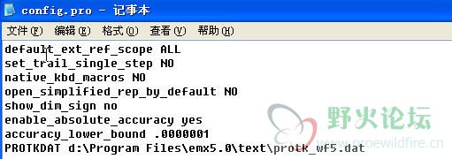

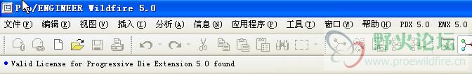

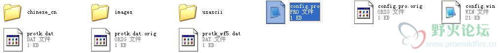

昨晚成功的在5.0上挂上emx5.0和pdx5.0
这个的实现是在配置好能够分别挂上emx5.0和pdx5.0的基础上的
emx5.0 http://www.proewildfire.cn/forum ... 9&highlight=emx
pdx5.0 http://www.proewildfire.cn/forum ... 2&highlight=pdx

PDX是什么模块,以前没听说过!

为什么不能上传图片啊郁闷,,这个问题一直解决不了,网上的方法全试过了,
我用的vista 64位系统装的是4.0 m5064X的,挂的是emx5.0 m040,,
错误提示是
,,这个是什么问题有人碰到过吗protk.dat,是用破解里面的protk_wf4.dat改名字弄过来的,也试过不改名字改TEXT里面的config文件。
[ 本帖最后由 youhai1985 于 2009-2-10 07:29 编辑 ]

回复 9# youhai1985 的帖子
那只好手动挂载了,工具->辅助应用程序
pdx是钣金的,emx是摸具的
