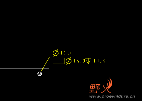

在3D组件中对零件的特征进行注释,保存后,再打开,失去参数
而在2D组件工程图中对零件特征采用特征注释,保存,重新打开就没事,
这个如何解决啊?

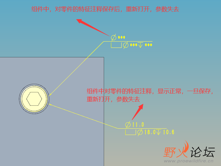

使用参数做的特征孔注释。在2d里没事,在组件里,零件没有激活,直接选的是比如用ifx做的紧固件过孔,当时可以显示出来,但是组件文件保存,关闭,清理内存,再打开,3D组件里的特征孔注释,就会失去参数了,显示为参数值:***

不是说的很明白吗?在3D组件下注释特征孔参数,保存后,关闭文件,清理内存,再打开,那些在组件下注释的特征孔参数值就会丢失
附件是我做的特征孔参数文件,可以直接引用
你试试,
1、3d组件里直接对零件的特征孔标注,保存,关闭文件,清理内存,再打开那些参数会失去,元件参数没事
2、2d里组件下对特征注释没事
