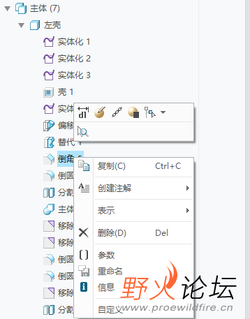

发表于 2022-11-1 07:21 | 显示全部楼层
这个试试
52
97
193
 楼主| 发表于 2022-11-1 09:04 | 显示全部楼层
你太棒了
