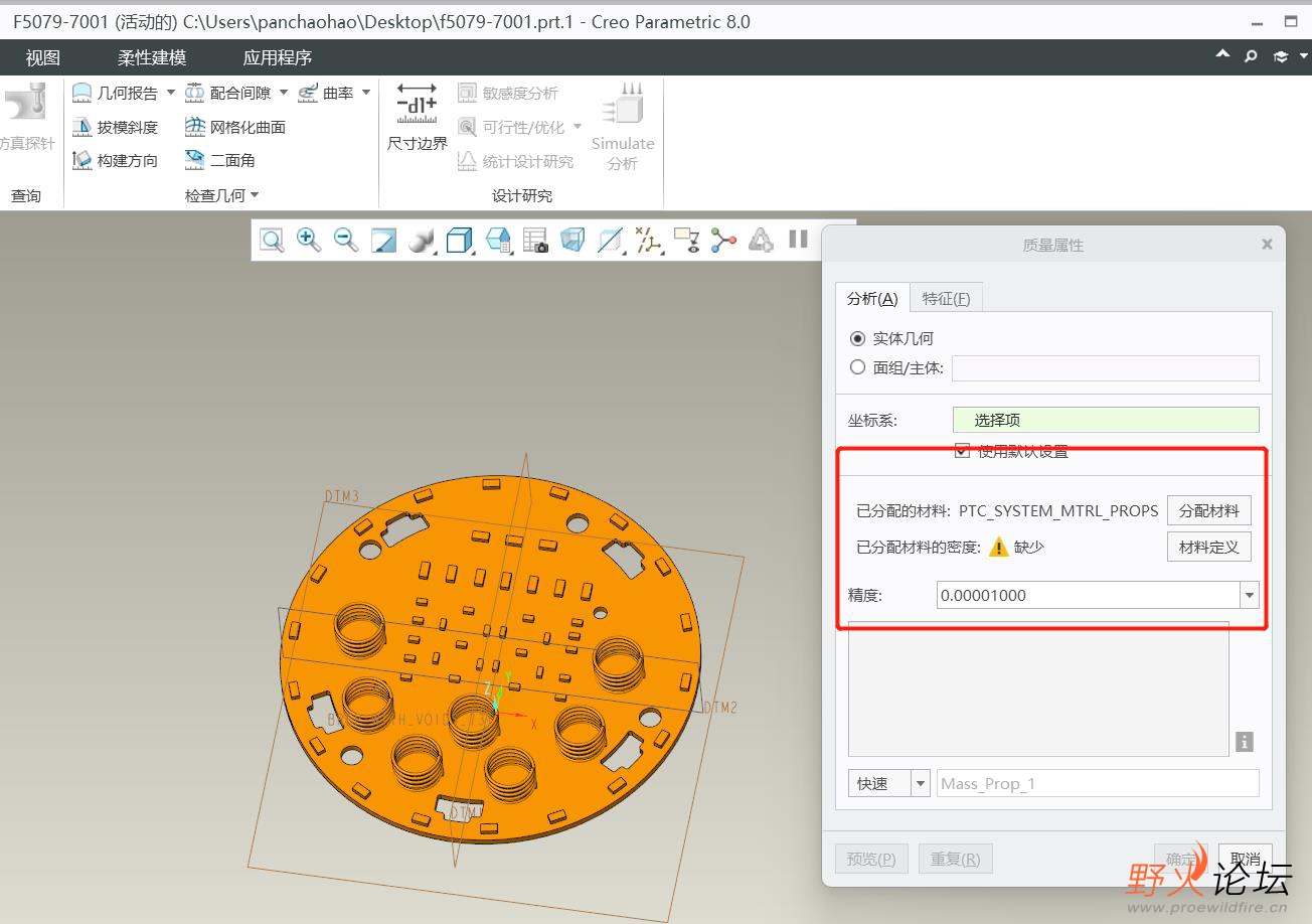

各位大佬,有知道我的配置文件哪里出错了吗?计算零件质量的时候,提示已分配的材料密度缺省,帮忙看看啥原因,谢谢!

分配材料

刚才没把材料设置到主体里面,所有出现问题啦,已经解决,谢谢各位。

要给定材料属性,至少要给出产品的密度
