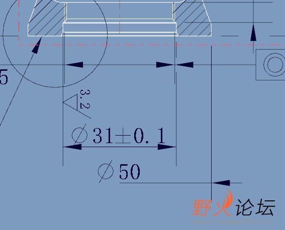

这样标直径如何标一半,但还是显示直径的数值
最佳答案
查看完整内容
选中其中一条尺寸线,然后拭除,再点反向箭头。

发表于 2022-10-29 16:30 | 显示全部楼层

发表于 2022-10-29 19:09 | 显示全部楼层
点击要拭除的尺寸界线,右键拭除尺寸界线。再点击尺寸,右键,显示尺寸界线
拭除后怎样把Φ50这条线拖短点呢?

tomilyzhx 发表于 2022-10-29 20:17
拭除后怎样把Φ50这条线拖短点呢?
哎,拉拉不就行了,怎么一点不愿意动手呢?

发表于 2022-10-30 13:34 | 显示全部楼层
局部视图里的单箭头快速转化
http://www.proewildfire.cn/thread-176090-1-1.html
拉不动呀,只能在中间位置
谢谢大佬,协会了
