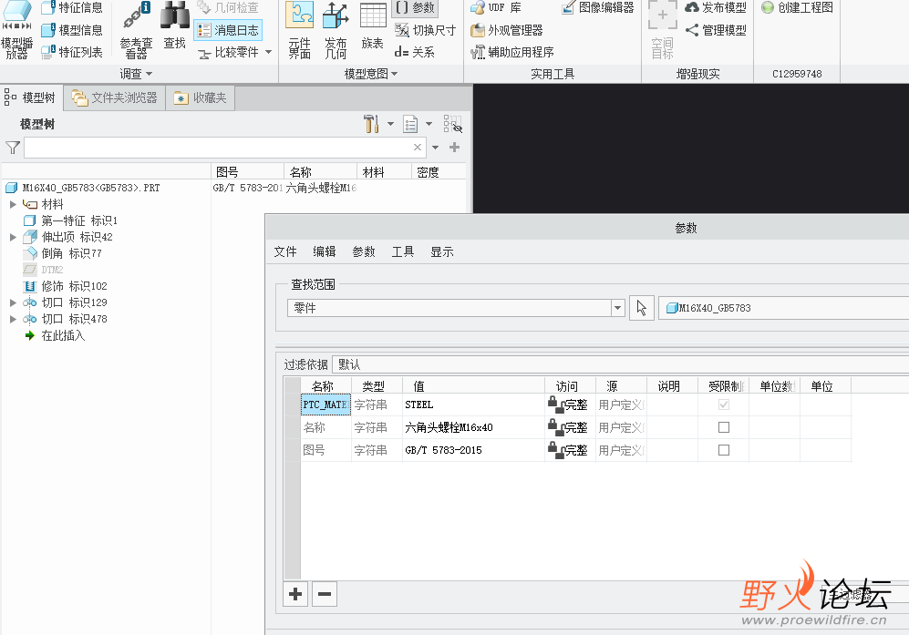

比如我这个装配还用到了M16x70的,还有其它规格M16的,在参数里改名称,所有的M16规格螺栓都共用一个名称,在明细表里显示也是,都是一个名称。怎么回事呢,求大神帮忙。我用的标准件库是MONLIBS里的GB库,放到creo自带的库文件夹里,这样调佣的标准件,因为MONLIBS安装不成功。

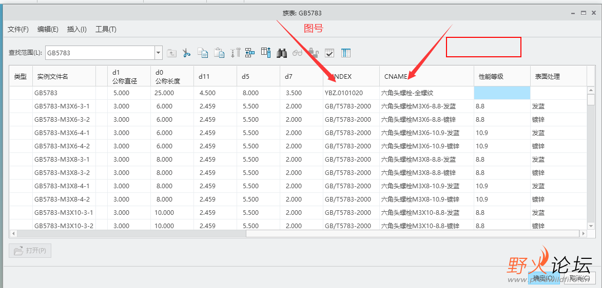

看看你族表表示 名称规格的参数是什么,你的bom是这个参数吗?这还要什么破解

这种紧固件都是族表做的,要选到唯一的规格,插进来。不知道你问的什么,你的bom表相同规格都没有合并。代号栏,紧固件一般只写GB号的

我调用了GB5783的,M16x70的,M16x40的,M16x80等,为了明细表显示各个规格,我在参数里自定义了螺栓名称,比如我定义了M16x40,打开M16x70的,名称也是M16x40,所有规格的M16的共用M16x40的名称,所以在明细表力显示一堆M16x40的螺栓

我知道单独保存每一个螺栓,单独定义名称能解决这个问题,直接调用出现这个问题应该是族表的问题,怎么破解

感谢,知道问题在哪了,网上下的GB零件库,族表里没有单独定义CNAME和INDEX。大哥能分享一下你的GB零件库吗,编辑CNAME太花时间了

你可以用EXCEL编辑组表的 不麻烦的
