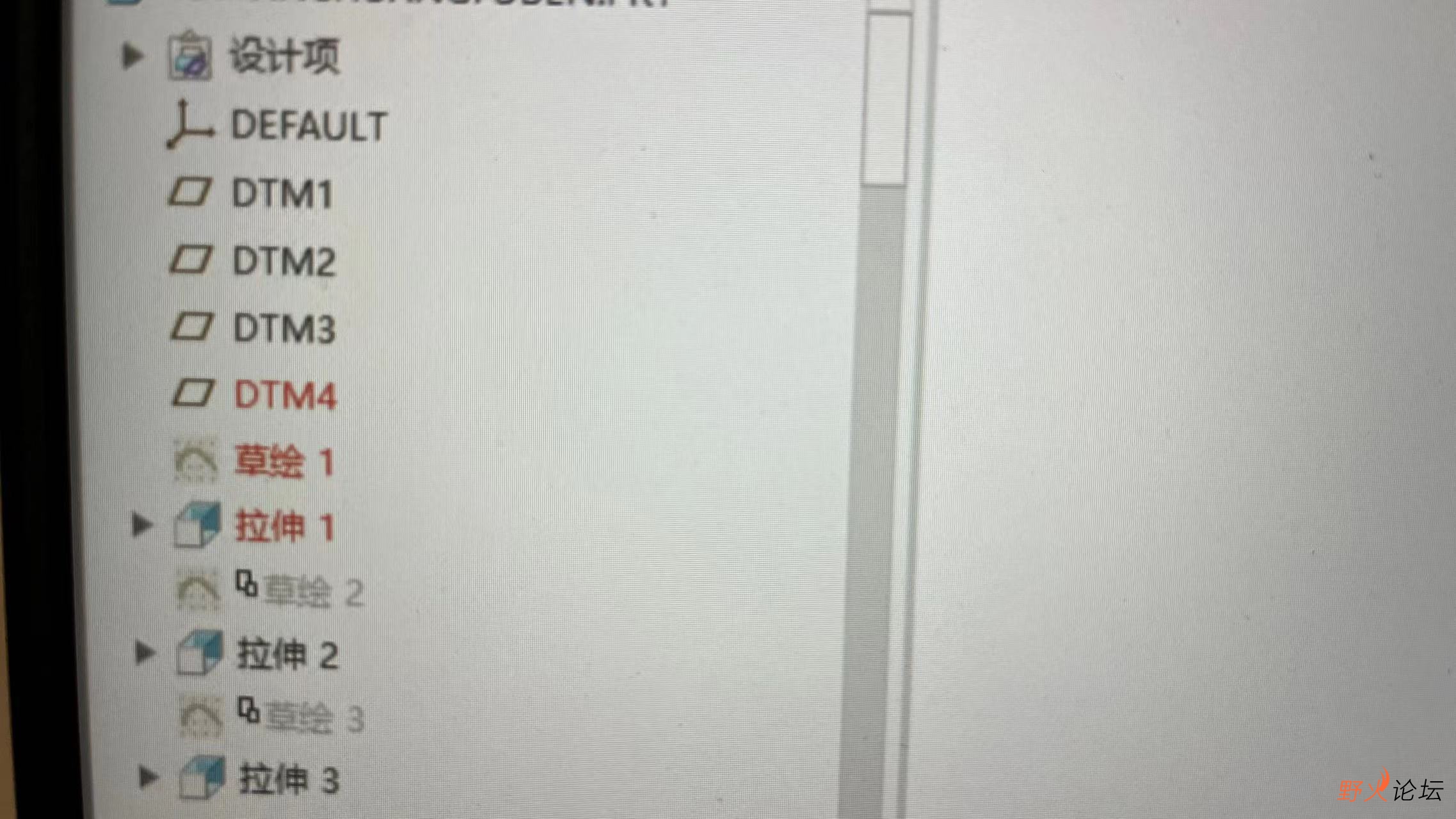

发表于 2022-10-29 12:42 | 显示全部楼层 |阅读模式
特征生成了,creo特征变红,但是参照没有丢失,是什么问题

发表于 2022-10-29 13:58 | 显示全部楼层
应该是有参考的项更改了

发表于 2022-10-30 13:32 | 显示全部楼层
DTM4 参考平面的参考失效了导致后面参考dtm4的特征失败
所以你查特征的参考没有失效

发表于 2022-10-31 08:37 | 显示全部楼层
好像是经常遇见,不过基本上都是第一个出问题,从新定义平面,基本后面自动生成了
