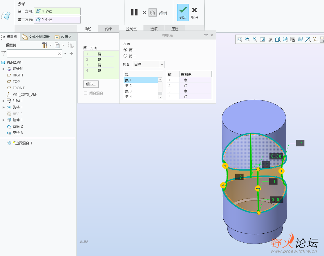

发表于 2022-10-31 18:07 | 显示全部楼层
边界混合1、2那里控制点选择点对点控制  就可以抽壳了

 楼主| 发表于 2022-11-30 19:48 | 显示全部楼层
额。试了十几分钟,还是没搞定,能说得再具体点吗?麻烦了。
