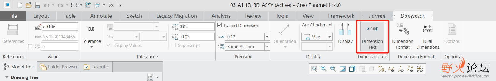

1.如图所示,Creo 4.0 "尺寸文本"命令点击后无下拉菜单显示,不可以进行编辑操作;

请教下各位大神们,有没有很好的办法帮忙解决这个问题,谢谢。

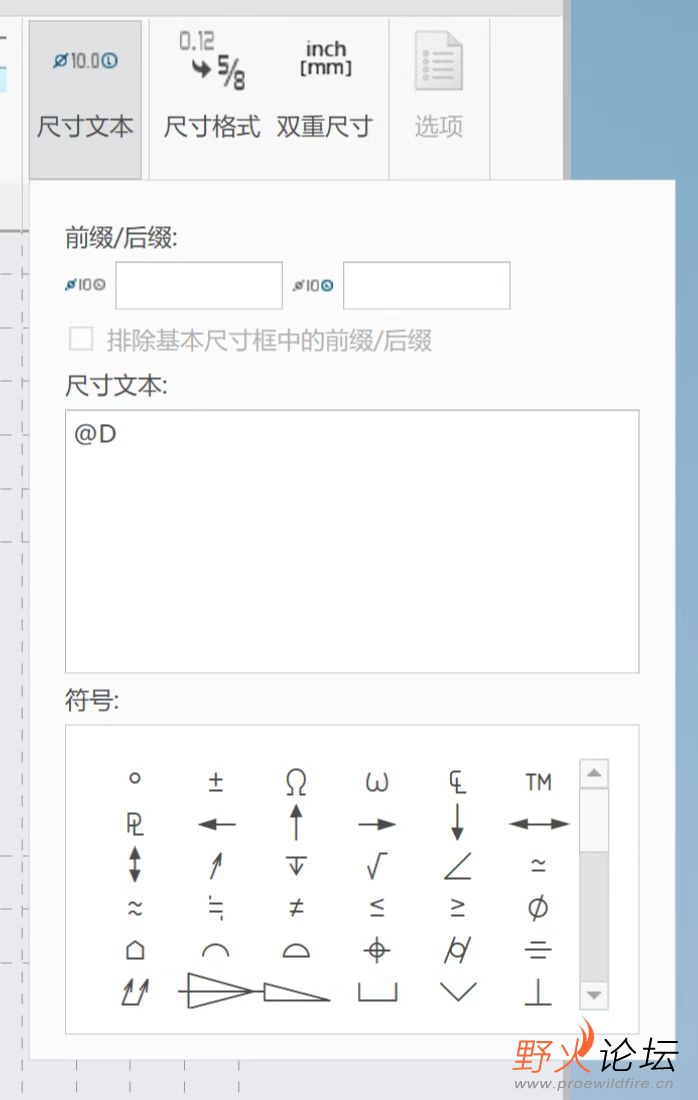

正常点击后有下拉菜单可以进行编辑

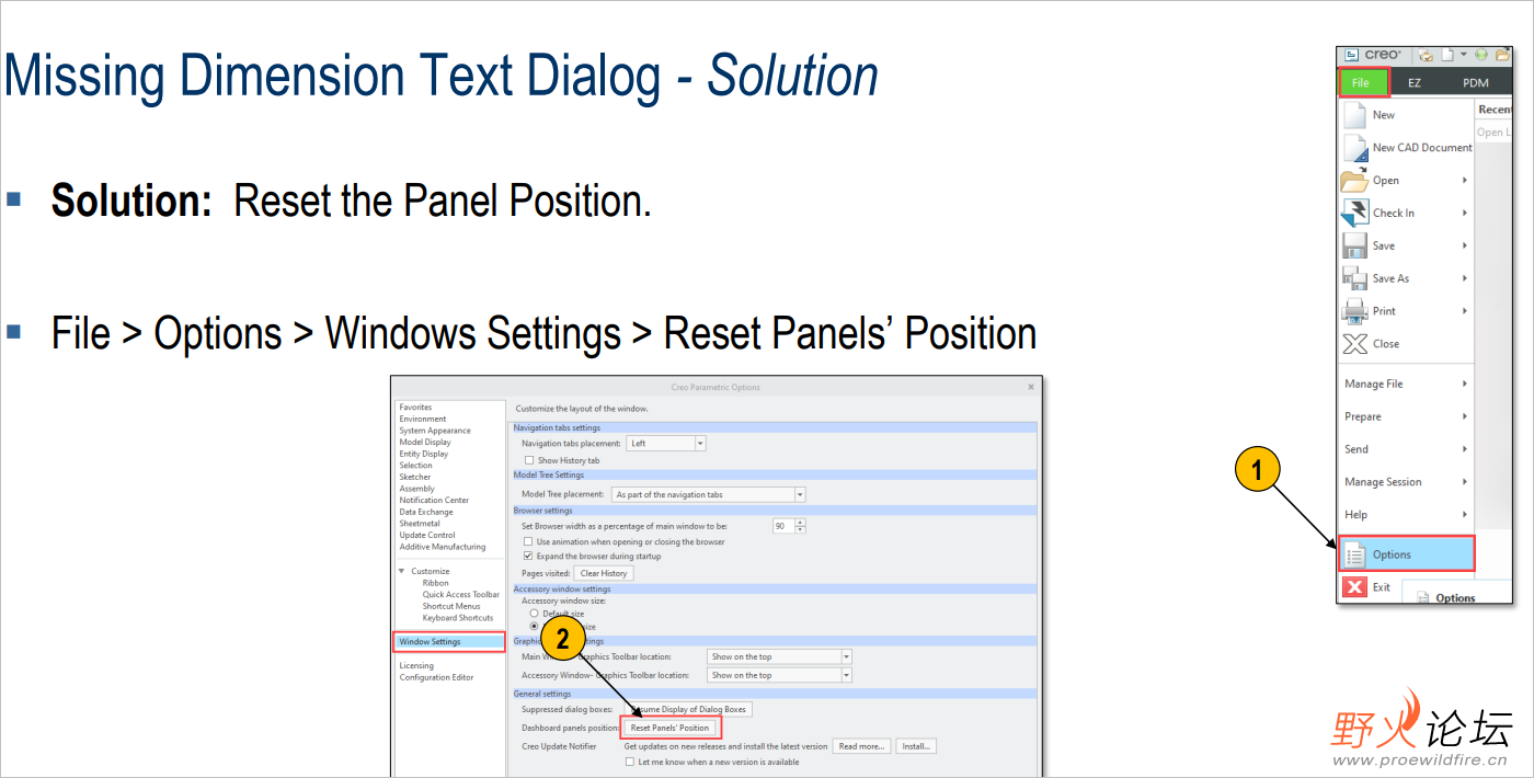

我们公司的Creo 4.0 也遇到这个问题。请按照以下操作试试看:

确实解决了这个问题,感谢王工帮忙,谢谢
