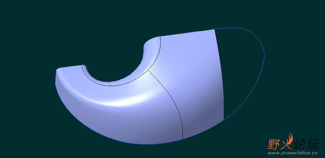

请教下这种要怎么接曲面,自己接了好久都接不顺,还没有找到方法,上传了Prt档,哪位有空的能帮忙看看,感谢了

九种拆面技巧分享
http://www.proewildfire.cn/thread-173-1-1.html
(出处: 野火论坛)
五边拆面
http://www.proewildfire.cn/thread-124860-1-1.html
(出处: 野火论坛)

看看这种能不能满足你的外观要求!

练了一手,看看这样如何

玩呢!哥们儿,太不顺溜了

拆面

这是06年的题,我的偷懒做法
混扫用造型做线做面更好

图档发了

挺不错的,我就是混扫那块没做好
