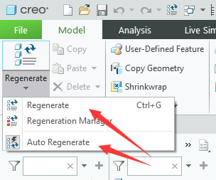

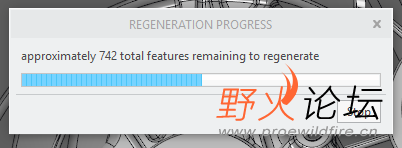

如图,每次修改3D的时候,尤其是处理比较复杂的零件,几百上千个特征的,当重新编辑了前边的某个特征后,比如修改尺寸,或者删除某个倒圆角的时候,退出编辑状态时,零件模型就会重新生成,过程老长时间了。问题是有的时候我要修改好多地方,每编辑一次退出就得重新生成一下,效率太低了。有办法把这个自动重新生成关掉吗?这样等我改完所有特征后,手动重新生成一次就OK了。请问能这样设置吗?
正在重新生成中。。。
正在重新生成中。。。

有没有老哥帮忙啊?现在这个重新生成太折磨人了,有办法改掉吗?还是软件只能这样

关掉自动看看
58
 楼主| 发表于 2022-10-27 11:07 | 显示全部楼层
这个试了,就是下边那个auto regenerate, 但是不管怎么选,退出编辑后还是会重新生成。
58
 楼主| 发表于 2022-11-11 15:18 | 显示全部楼层
多谢各位老哥,经过我的尝试,没有办法取消自动生成。不过有个办法可以节省时间,就是你在更改很靠前的一个特征的时候,比如你的模型总共有2000个特征,你需要修改第200个特征,正常来说每编辑一次这个特征,等你退出编辑后,模型会重新生成后边1800个特征,非常费时间。你可以尝试在修改第200个特征前,把设计线拽到202特征处,这样你退出编辑后只会重新生成后边两个特征,大大节省时间。等所有修改完成后,再右键退出insert,这样只需要一次完整的重新生成。
