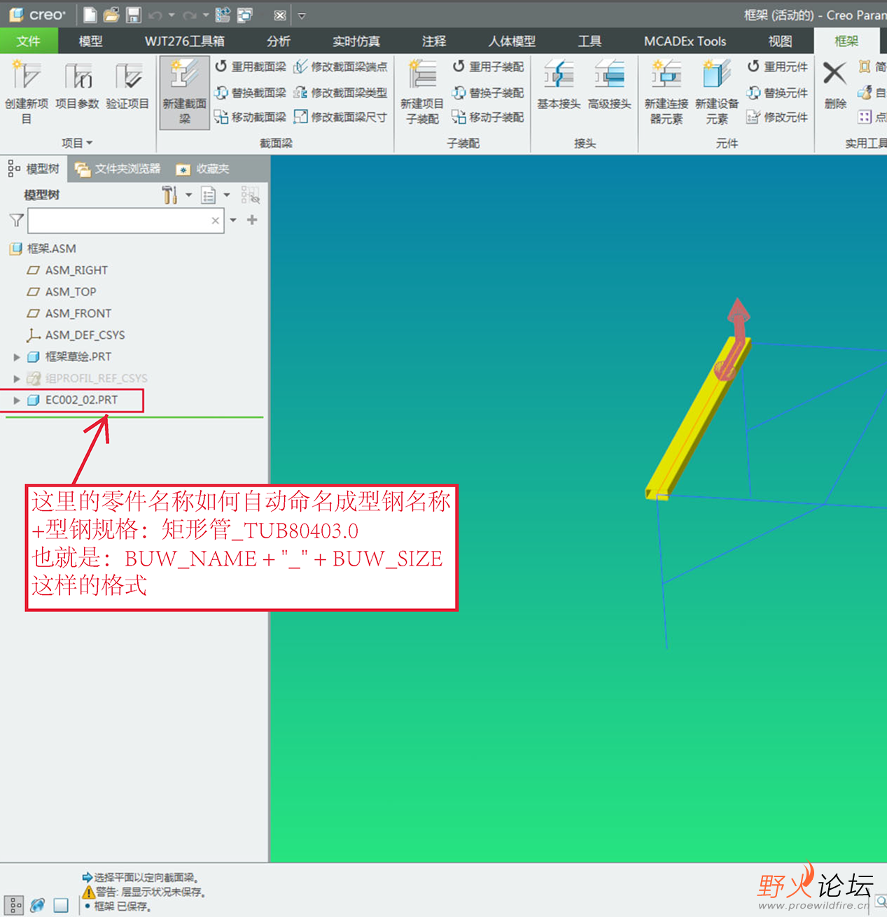

AFX零件名称如何自动命名成型钢名称+型钢规格:矩形管_TUB80403.0
也就是:BUW_NAME + "_" + BUW_SIZE这样的格式
请大神解答下,谢谢!

没有你这样命名的,默认也是:项目号+buw_NAME+流水。你这样,相同规格不同长度怎么办?会重名的
AFX正常命名:项目号+流水

项目号+buw_NAME+流水,这样的命名应该怎么设置

做不了你这样的 零件名只能做流水号 自定义的参数名可实现

自定义的参数名如何实现?麻烦能不能说下实现的过程,只有流水号,组件看的时候不能马上知道材料是什么规格的,名称用带材料规格就好了

要根据自己公司或者适合自己公司的命名原则
比如你用A/B/C/D/E.......
