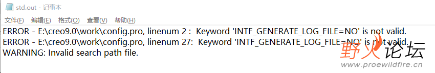

CREO 9.0 老是出现dbg_err_crash()-continuing from serious error(order_debug)然后卡死,打开std.out 就出现这个

那就用记事本打开config.pro删掉这两行呗(第2 和第27行)
