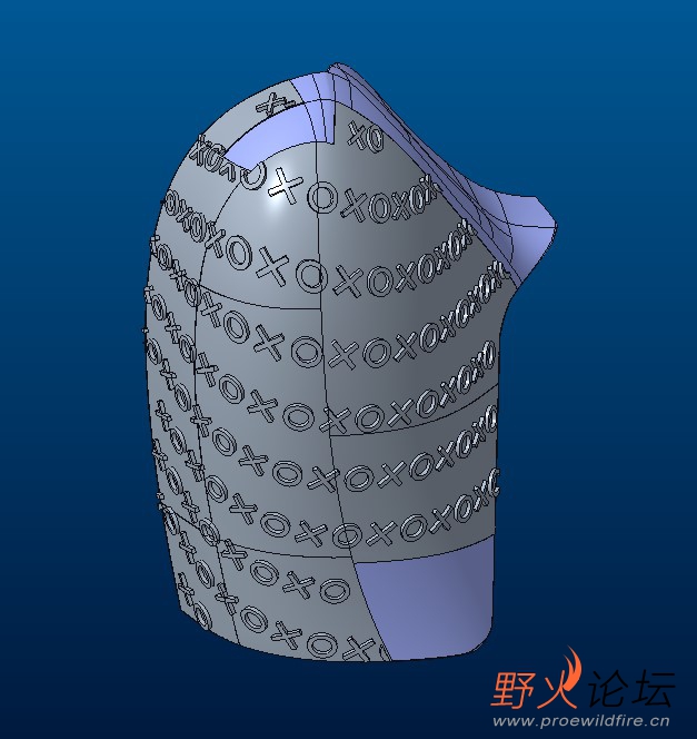

那位大侠能帮忙一下,怎么填充阵列才可以阵列完全?

首先 你的产品 就是一个不规则形状 ,阵列完全也只能局部完全,或者被阵列的尺寸小

感谢回覆,我只想确认creo能不能执行

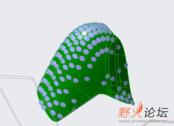

展平应该可以均匀的吧

感谢指教,摊平指令可以成功,现在变成怎么把那么多碎面变成一个完整的面
 楼主| 发表于 2022-10-26 11:03 | 显示全部楼层
尽力了 其他面都摊不平 就这样了 谢谢大家
