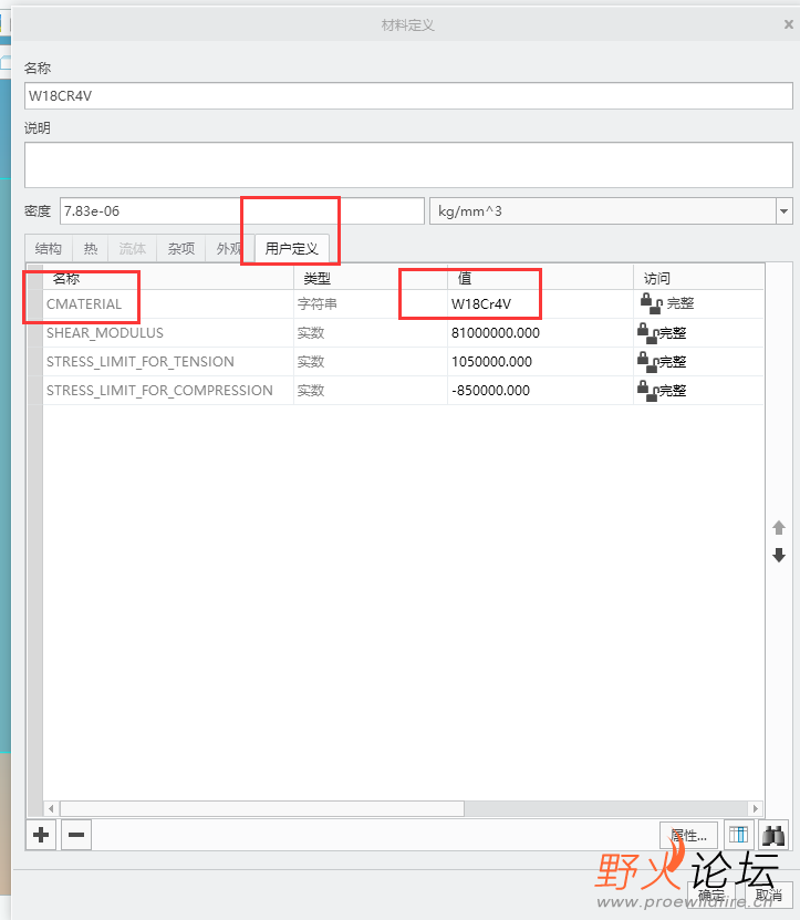

发表于 2022-10-24 16:44 | 显示全部楼层 |阅读模式
对材料名称进了大小写区别,但是保存后又变成了大写  有什么办法保存小写字母啊  麻烦指导一下  谢谢

发表于 2022-10-24 19:39 | 显示全部楼层
需要在材料文件里设置自定义参数:
同时关系式里要加上:
cmat = material_param("cmaterial")   /*自定义材料名参数
没有其它办法,除非你给自定义参数CMAT 手工填入
这样:
1、需要修改你的材料库文件
2、需要重新修改你的3D模板,当然2D模板也要修改

 楼主| 发表于 2022-10-25 17:22 | 显示全部楼层
fuguangyi 发表于 2022-10-24 19:39
需要在材料文件里设置自定义参数:
谢谢 问题已经解决了

发表于 2022-10-25 19:59 | 显示全部楼层
不是写的很明白了,每改一个,保存都你的材料库里,慢慢不就多了
