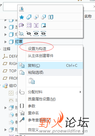

构造主体
此主体并不参与质量属性计算及其他分析,例如干涉分析或碰撞检测。将主体设置为构造属于可逆操作。

构造,就是虚拟的意思。比如草绘中有构造线,就是虚线,不会产生实际的几何特征。
