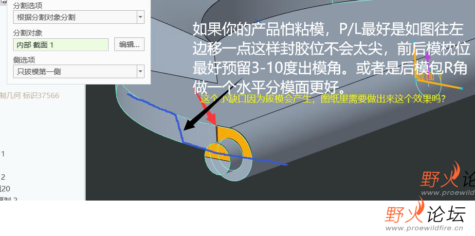

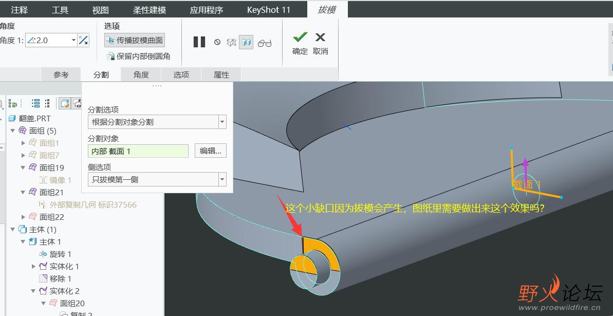

比如这种侧向的柱子,
不考虑滑块,
如果想上下脱模,
图纸里是不是要做成这种效果呢?

发表于 2022-10-24 10:46 | 显示全部楼层
我的理解是如果模具需要的斜度对零件的装配、使用没有影响,在零件3d中就不体现,如果有影响,最好在3d中做好斜度。
对产品设计人来说,这样可以减少零件设计工作量,也不影响零件的使用,提高工作效率。

 楼主| 发表于 2022-10-24 15:27 | 显示全部楼层
wild_fire 发表于 2022-10-24 10:46
我的理解是如果模具需要的斜度对零件的装配、使用没有影响,在零件3d中就不体现,如果有影响,最好在3d中做 ...
谢谢回复,但有时影响外观时,也需要和客户沟通。
上要安抚外观,下要协调生产。
夹在中间难受。

发表于 2022-10-24 19:08 | 显示全部楼层
图纸写默认拔模角1°,磨具厂自己会加拔模角度。

发表于 2022-10-25 08:53 | 显示全部楼层
虽然对绘图工作量有点大,但是对后面验证图纸是否能对应模具图和实物特征有很大关系,如果绘图不加上去,模具设计的加上去,到时候不一定是你想要的尺寸,而且后面改图就对不上实物,细节越少,精度要求越高,越改越脱离图纸,造成以后更改结构有很大影响,因为对不上图纸地方太多,我总结自己工作上的经验,不喜欢的,可以当我没说过。

发表于 2022-10-25 11:30 | 显示全部楼层
个人建议还是要体现出来,如果这是装配位置自己拔好模,自己对于产品后续的调整可控范围好一点,当然给模具厂拔模也会回传回来,但是回传的是STP档,会造成后续那位置有改动只能使用模具厂的STP档来进行更改,
或者自己重新画那位置的拔模;如果不是重要的装配位置可以不拔模显示出来。当然这只是个人的建议,实际还是考虑个人情况来进行取舍。

发表于 2022-10-25 21:22 | 显示全部楼层
个人意见供你参考,我所配合的模具厂他们没有人手搞这些,所以会要求做出来。如果是大厂外发工模,一般做3D的会偷懒不做,这样确实是省事(反正好坏都是模具厂搞定

发表于 2022-10-26 09:02 | 显示全部楼层
这种小面积的,不存在拔模问题,只是分模的工作,讨论来讨论去没有益处,结构设计无须面面俱到
