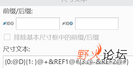

发表于 2022-10-23 19:18 | 显示全部楼层 |阅读模式
悬赏10金钱未解决
参数出不来
参数出不来

发表于 2022-10-23 19:24 | 显示全部楼层
可以

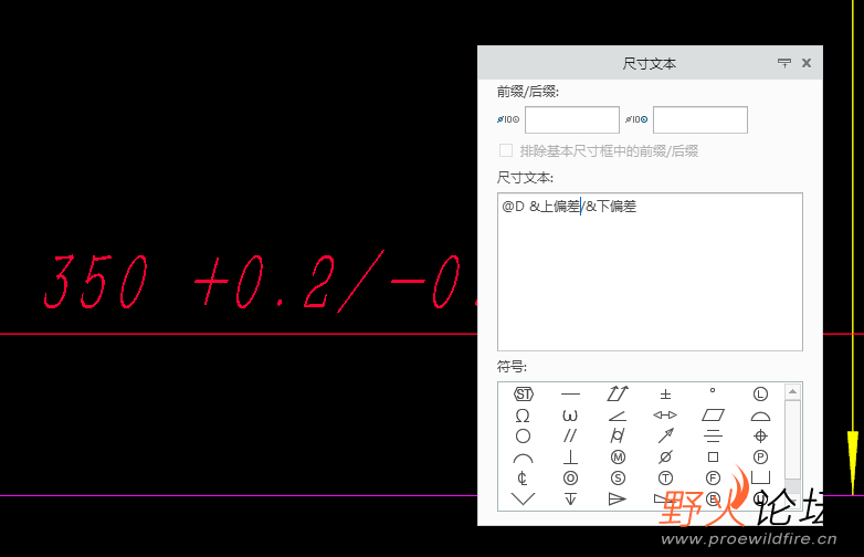

发表于 2022-10-23 19:36 | 显示全部楼层
这个不必要的,只要你用带公差代号和等级的公差,修改尺寸都会跟着变化
如果一定要,需要定义上下偏差参数,而且必须是字符串,这样才能分出正负

 楼主| 发表于 2022-10-23 19:39 | 显示全部楼层
我们没有那样用过,都是手动标注的,有时候需要标注自定义的公差值

 楼主| 发表于 2022-10-23 19:40 | 显示全部楼层
"用带公差代号和等级的公差",需要怎么设置呢?

发表于 2022-10-25 10:36 | 显示全部楼层
我是做成了快捷键,鼠标选中尺寸以后,键盘输入“.1”(不含引号),尺寸后面加公差±0.1,如果输入“.2”,尺寸后面加公差±0.2,以此类推,把常用的公差都做成快捷键。
