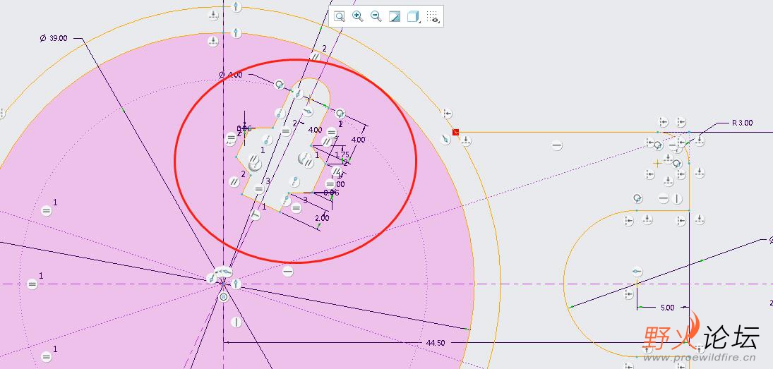

RT,遇到这个问题。画一个草图的时候,打算把中间的小图形以圆心为中点阵列3个,以CAD来做的话很简单,creo只能傻傻的一步步画吗?那也太麻烦了吧。
中间小图形,以圆心阵列3个
中间小图形,以圆心阵列3个

草绘模块里好像没有该命令!

直接阵列就可以了

先生成一个特征,直接阵列

比如提伸成实体,再阵列对吧。

CREO草图里没有阵列命令,我也希望增加这个命令

creo公司肯定希望草绘尽量简洁。

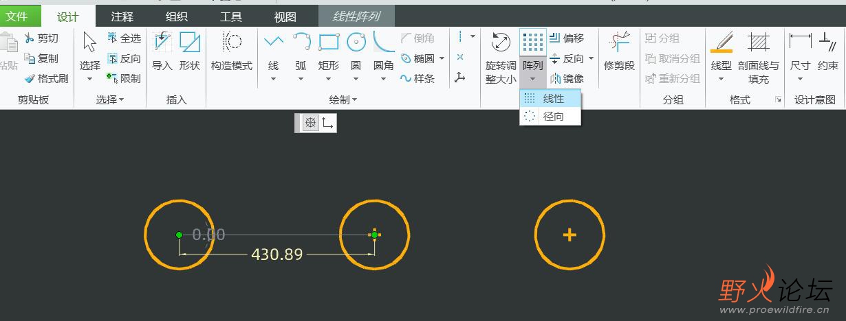

creo其实有这个功能,自己去找找。
但建模真的不需要。
