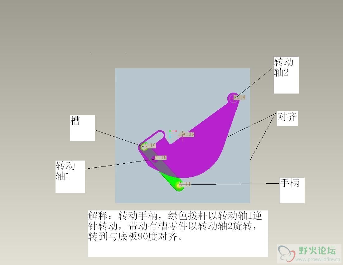

刚学PROE2.0,做了一个机构但是不会仿真,将图片发出来请教前辈,怎样仿真操作。可以给我发邮件,我将PRT零件发给您。我的邮箱weixiguang@126.com

约束条件装配固定的元件,
连接条件装配可动的元件,在装配的过程中下面有对话框,点击连接条件,用pin连接,装配完成后,增加伺服电机,增加限制条件,等,一时半语说不清楚。
