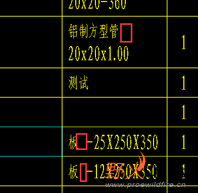

我们组件重复区域bom或其它表格,参数值可能很长,导致超出表格处理办法:
1、使用font字体,可以改字宽比例,但会导致整个bom那一列都改,会导致阵列所有有字都变瘦,有时看不清楚
2、使用.ttf字体,字宽比例没法在creo中调整,只能采用这列换行,有时候我们希望换行位置有个指定:
比如我们一个螺钉M8X25-8.8,如果超出表格,希望规格另起一行:
螺钉
M8X25-8.8
比如:方钢管100x100x3-1025,可能超出表格了,希望自动换行:
方钢管
100x100x3-1025
2.1 那么是手工填写的值,可以写成:方钢管 100x100x3-1025,中间空一格,如果超出,表格设置为自动换行,就会自动写成:
方钢管
100x100x3-1025
游客,如果您要查看本帖隐藏内容请回复
3、这样的好处是,没有超出的表格宽度还是原来的宽度,超出的自动换行,按名称和规格自动换行
