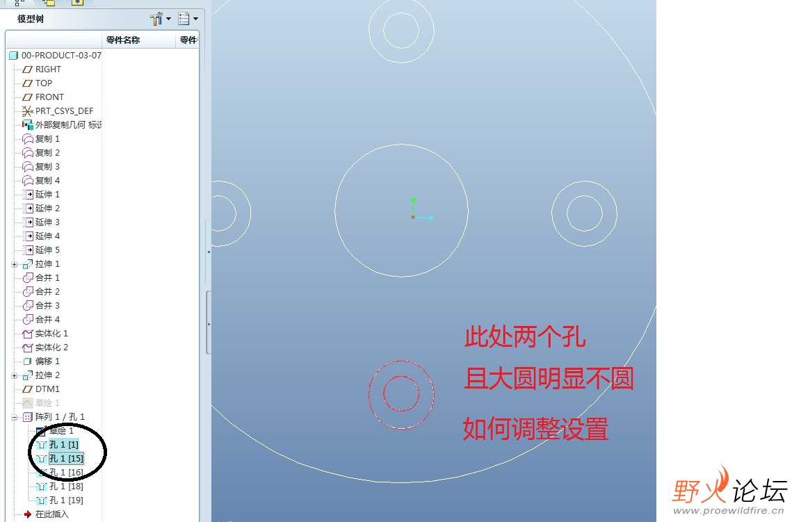

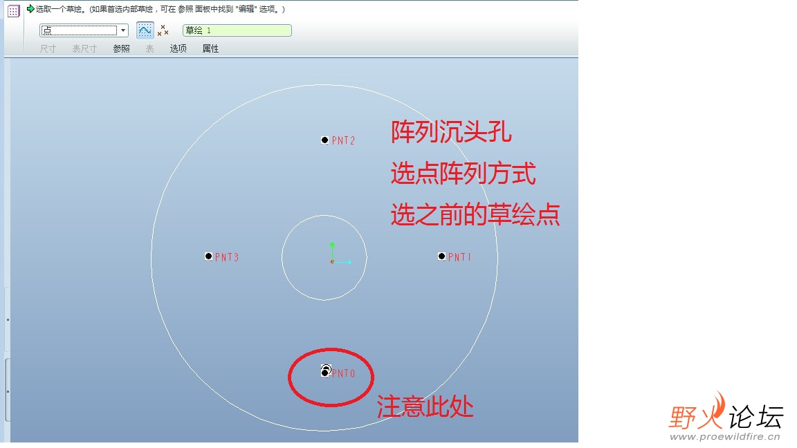

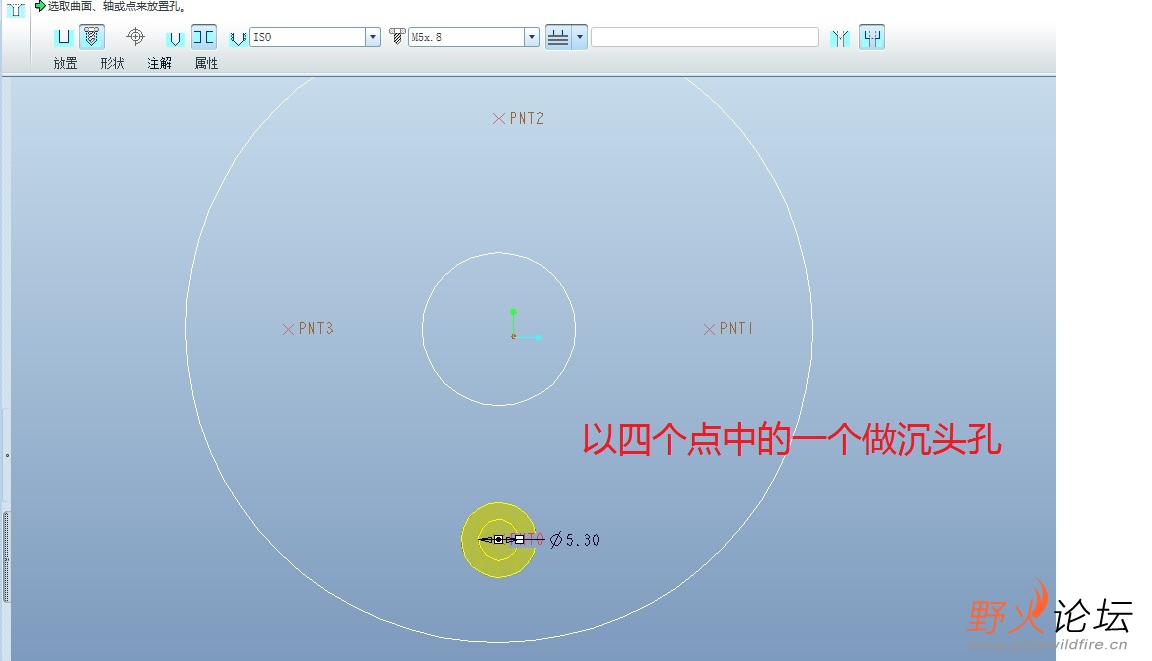

草绘多个点后,以点做孔,再阵列孔选点阵列,后多了一个孔是什么原因,如何设置调整

发表于 2022-10-22 15:10 | 显示全部楼层
不知道你怎么画的,我画的没有。

发表于 2022-10-22 15:11 | 显示全部楼层
编辑,再加几个点好了
发表于 2022-10-22 15:12 | 显示全部楼层
阵列时,你可以左键点你不想阵列的那个点,这个点的特征就不会阵列

发表于 2022-10-23 15:33 | 显示全部楼层
1、检查第一步,是否多了个点
2、重新建模,复盘再对比
 楼主| 发表于 2022-10-24 08:39 | 显示全部楼层
多谢~~~依方法已解决
