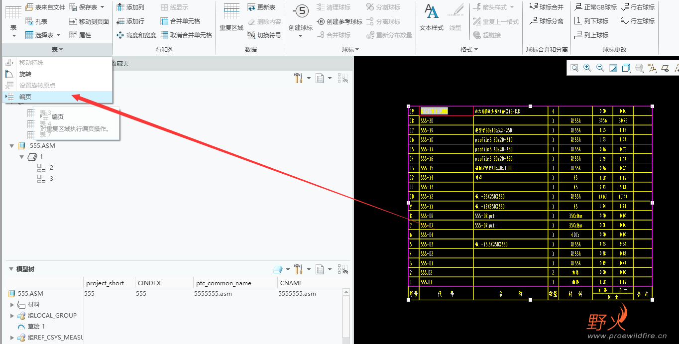

就是工程图自动生成的零件表,如果一个组件零件太多,表都超出图框了,有没有办法让这个表格自动换行,到其他位置重新开始从下往上列出零件,而不至于表格超出图框?

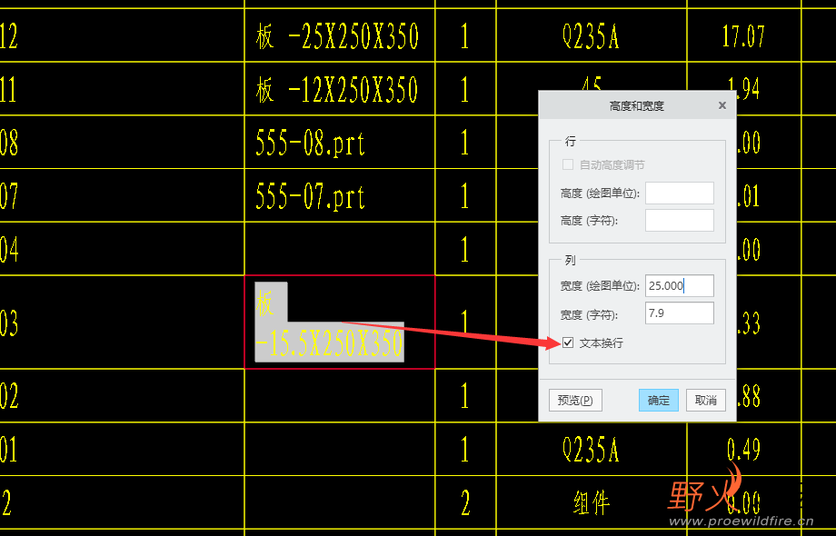

发表于 2022-10-22 12:13 | 显示全部楼层
设置换行

 楼主| 发表于 2022-10-22 13:57 | 显示全部楼层
我说的不是这个意思,我说的是零件数目太多,造成这个表格的高度到了图框的外边,怎么防止到外边,而是把超出图框的部分挪到现有表格的左边排列。

发表于 2022-10-22 14:52 | 显示全部楼层
sghooo 发表于 2022-10-22 13:57
我说的不是这个意思,我说的是零件数目太多,造成这个表格的高度到了图框的外边,怎么防止到外边,而是把 ...
creo有表拆分的自己看看

 楼主| 发表于 2022-10-22 15:50 | 显示全部楼层
fuguangyi 发表于 2022-10-22 15:05
这个跟是不是机械专业没关系
谢谢,根据您的提示,我找到了相关教程,感谢感谢!
