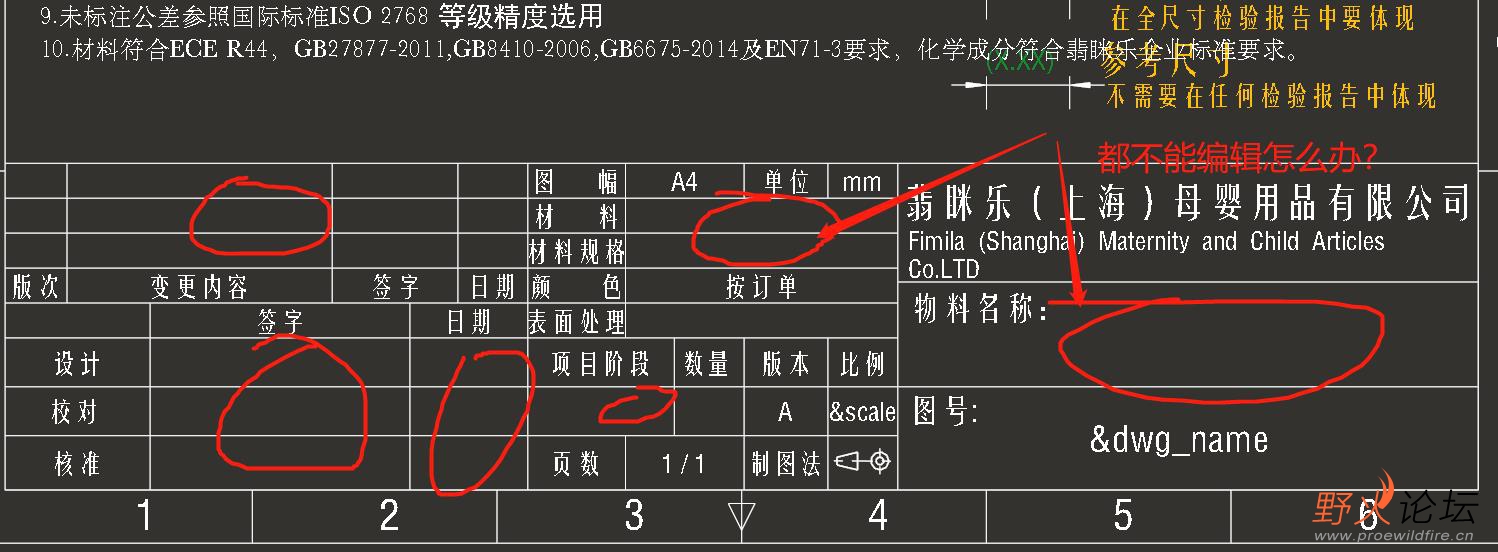

想把CAD图框导入到creo里面制作creo图框模板,导入之后发现表格里面的文字不能编辑怎么办?求高手支招,谢谢!

表格要在CREO绘图格式里面创建CREO自己的表格,后续出图的时候才能修改表格内容,,他们毕竟是两家公司,你不能直接把CAD的表格给CREO用,软件会视为线条,文本处理所以就无法修改!!!总之就是要在CREO里面创建一个表格填写

发表于 2022-10-22 08:01 | 显示全部楼层
图框格式文件:所有可编辑的地方,只能定义预先参数:&参数,或空表,或文本
才可以调用后编辑。你那导入的文件,那里不是表、不是文本,不能编辑

你在cad里也是用表格制作好,就可以的

发表于 2022-10-22 10:10 | 显示全部楼层
在CAD里面把要用到的都搞好,需要变化的就空出来,90%可以用

懂啦,老铁,谢谢!

懂啦懂啦,谢谢提醒!

ok,明白啦,我按照你们的办法再试一遍,谢谢啦

OK,明白啦,我试一下,谢谢!
