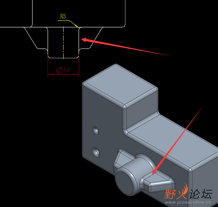

CREO相对于autoucad工程图的是很优越。不过有的时候也挺麻烦的,比如铸件圆角的的处理。不知道大家有什么方法

 楼主| 发表于 2022-10-21 16:35 | 显示全部楼层
zkq1975 发表于 2022-10-21 15:41
CREO相对于autoucad工程图的是很优越。不过有的时候也挺麻烦的,比如铸件圆角的的处理。不知道大家有什么方 ...
如果你一定要按标准
1.png 比如下图,可以复制边,草绘圆弧

发表于 2022-10-21 16:54 | 显示全部楼层
fuguangyi 发表于 2022-10-21 16:35
如果你一定要按标准
比如下图,可以复制边,草绘圆弧
非常牛叉。我都在cad里修下图
