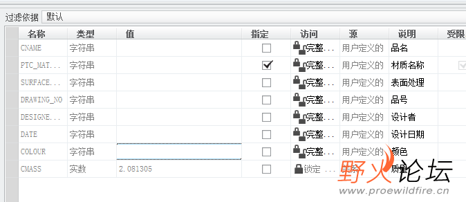

今天刚做好的参数模板,之前画其他零件还没做这个参数模板,现在想出之前零件的工程图有没办法直接调用这个模板呢?还是只能一个参数在添加过? QQ图片20221021105231.png

PTC软件自带的ModelCHECK是你的不二选择,功能强大 适合公司用户
适合公司用户

3D,使用插件,批量加关系式和参数:
MCADEXTOOS  大梁插件,WJT,syindrawing
2d,只有大梁更新插件,可以批量更换图框

有没这方面的视频教程,找了论坛相关帖子看不太懂

刚用这软件不久,对这些插件不怎么了解,我找找资料研究下,如有相关资料希望能给个链接,感觉
