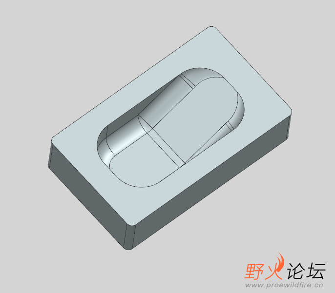

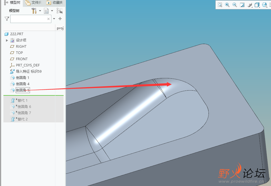

如图:
UG倒圆角R5
UG倒圆角R5
UG轻轻松松就倒圆角了,怎么CREO愣是倒不出来呢!?请大家指点一下如何倒R5的圆角, 222.rar (7.6 KB, 下载次数: 19)

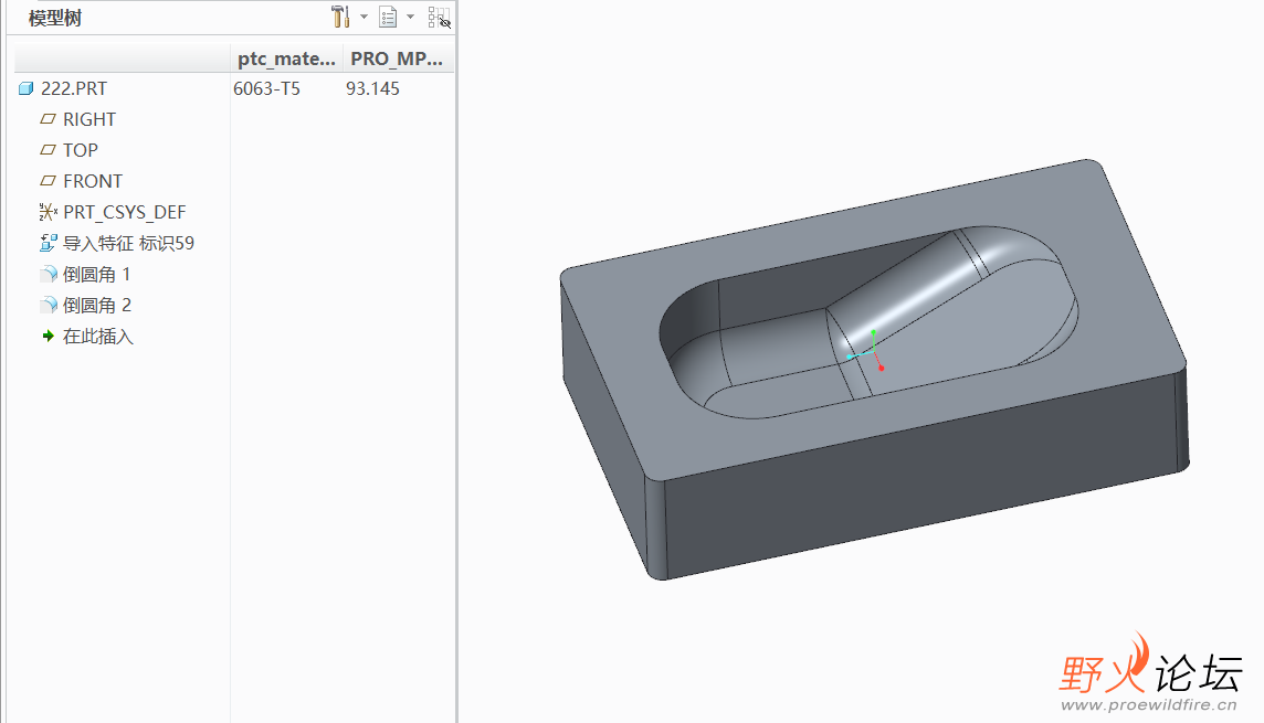

发表于 2022-10-20 09:26 | 显示全部楼层
shujode shu
1111111.prt.rar
121.11 KB, 下载次数: 9
1697
213
3164
发表于 2022-10-20 10:15 | 显示全部楼层
也不难吧

请问哪些细节要注意啊,可以文字说明一下啵,谢谢了

你的版本太高了,我打不开,可以文字说明一下倒圆角时的细节吗!谢谢!

发表于 2022-10-20 11:52 | 显示全部楼层
你自己看吧
222.zip
55.46 KB, 阅读权限: 10, 下载次数: 15

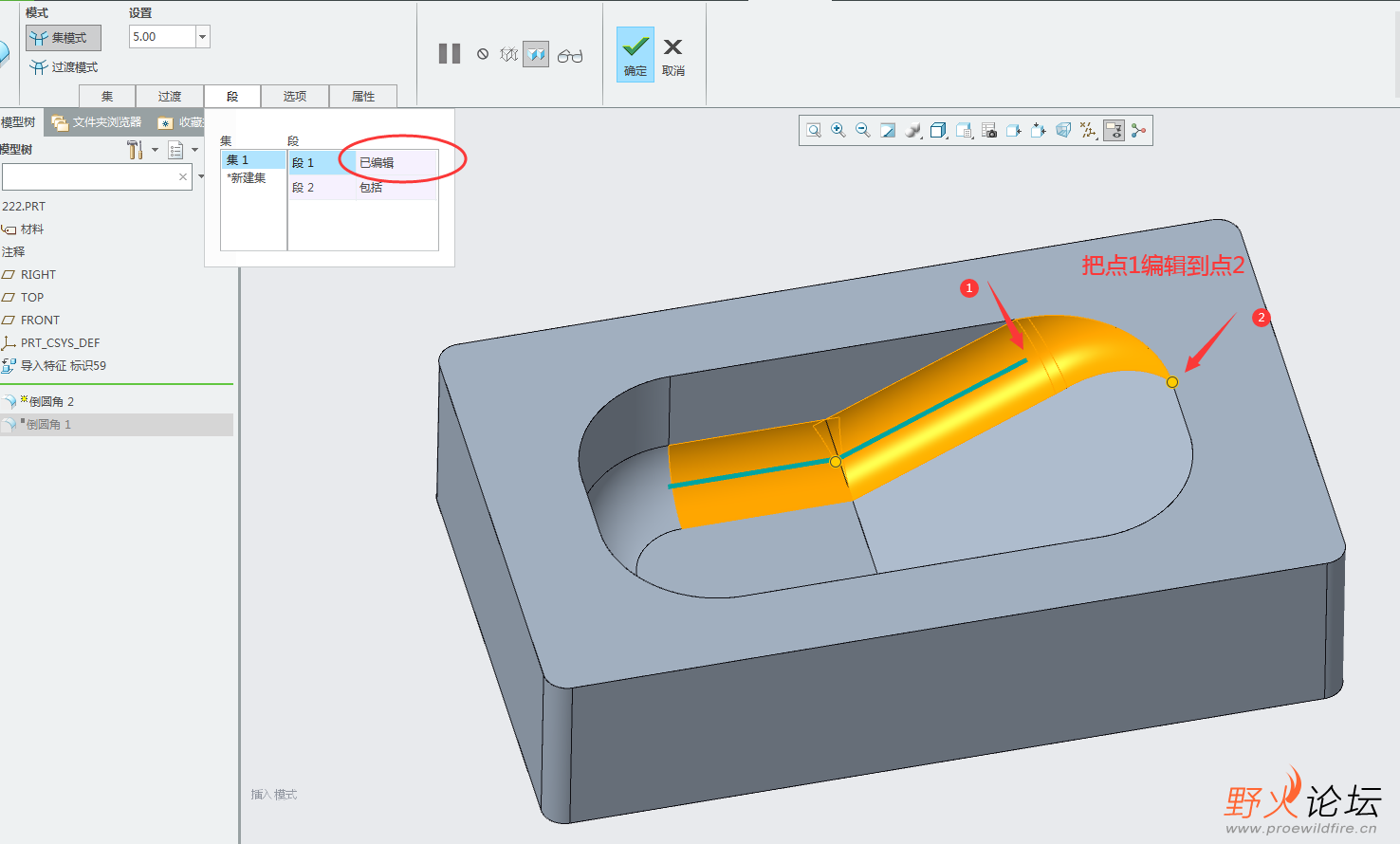

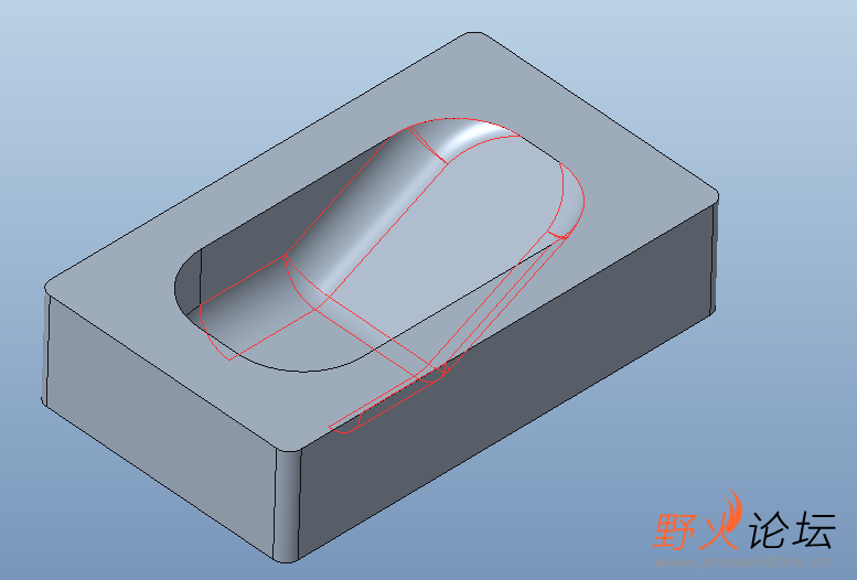

发表于 2022-10-20 13:42 | 显示全部楼层
不同做法不通效果
162
236
 楼主| 发表于 2022-10-21 08:12 | 显示全部楼层
受教了,原来用的曲面倒圆角,谢谢指点!

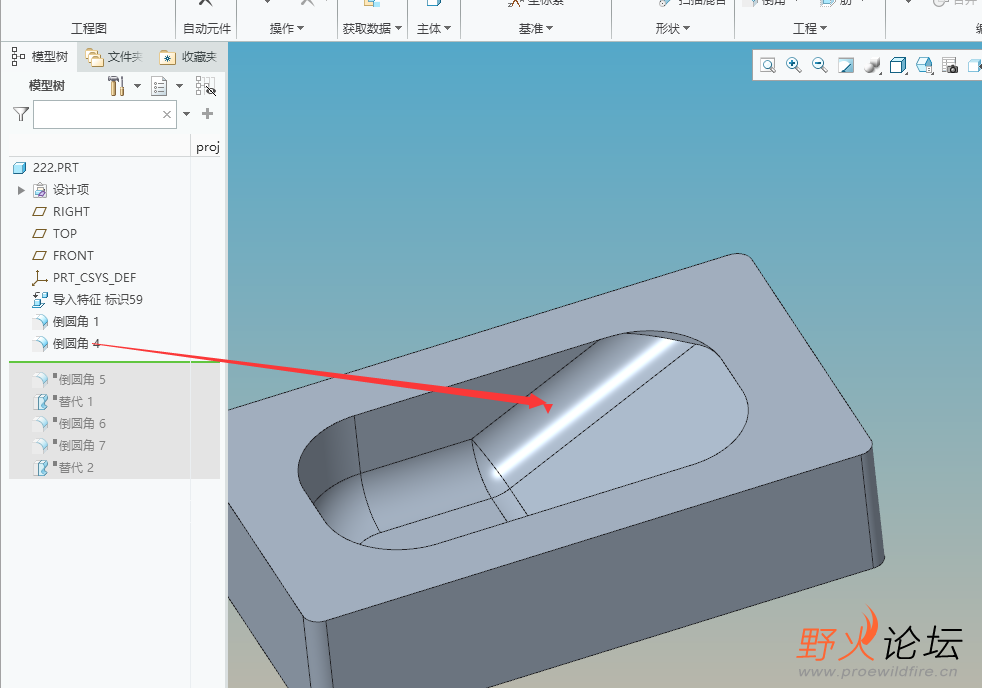

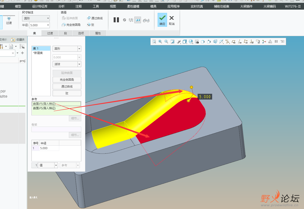

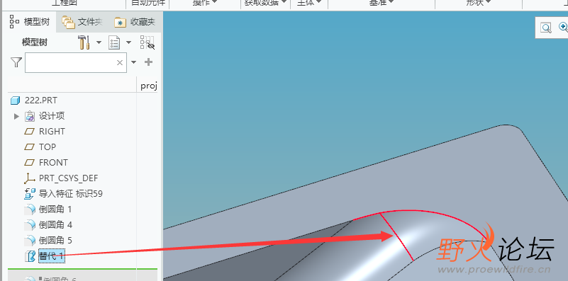

 楼主| 发表于 2022-10-21 08:45 | 显示全部楼层
fuguangyi 发表于 2022-10-20 13:42
不同做法不通效果
谢谢你的图片教程,没看图片之前,做倒圆角5做不成功,看了图片之后,就做出来了,太神奇了,谢谢指点!不过就是替换面没整出来,就是把碎面替换成一整块面没成功,是哪里没有做对呢!?
