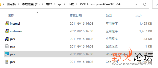

论坛里已经很多安装教程了,我这里不重复说
我是win11,当然也就是64位系统,安装PROE5挂载MONLibs标准件库。
瀑布菜单都能看到,但是点具体的标准件选项不会弹出窗口而是出现错误如下图
解决办法是,安装PXV,但是论坛里面很多PVX下载,有用的是这个
https://pan.baidu.com/s/1hqGF4qS
但是你下下来会发现好几个PXV文件,有用的是我选的这个
安装好,就可以正常使用了
