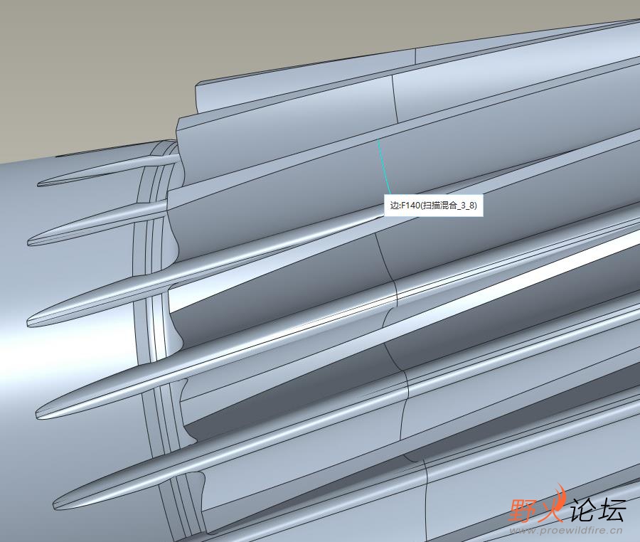

这是两个特征但是中间有线,,两个圆柱是同一个样条线切的,中间的线如何去掉

很明显 图档扫描混合的轨迹是多段线 先在草绘里复合成样条线 再重新扫描混合即可

草绘里怎样复合?

草绘里选中2条或多条需要复合的线
操作-转换为-样条
