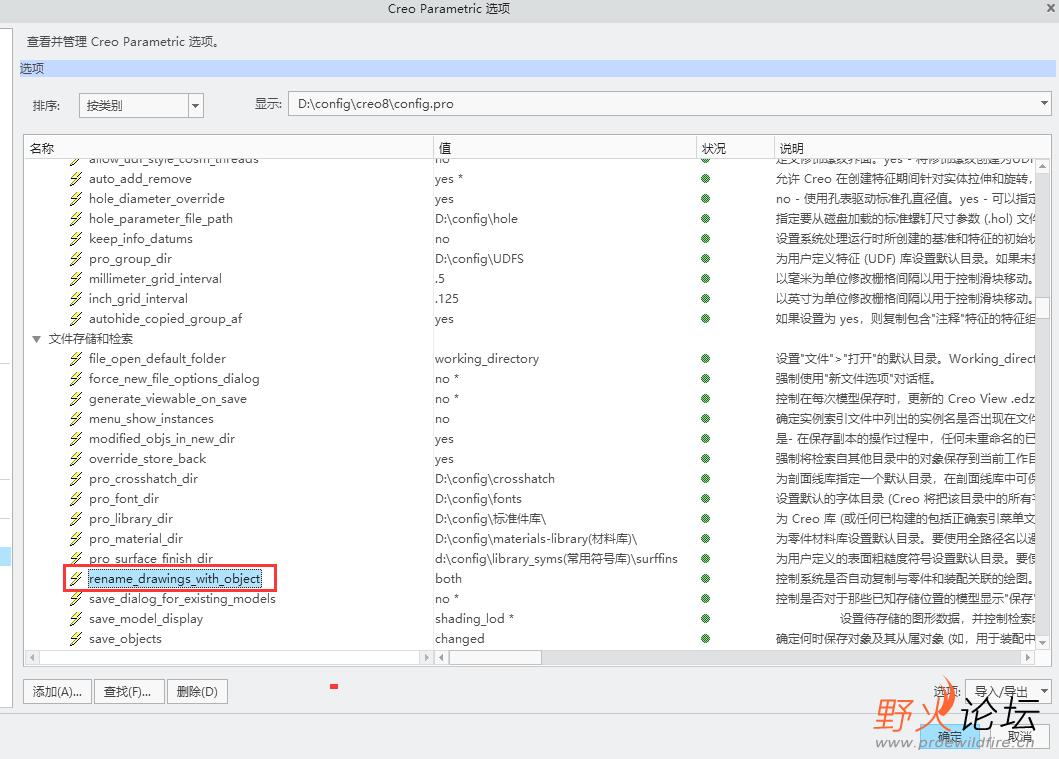

零件和工程图做好后,分别另存为新的的零件和新的工程图。
新的零件和新的工程图如何关联?
还是creo有别的方式实现?
Solidworks转Creo
版本creo8.0→creo9.0→creo10.0

creo另存为,是如下方式处理的:
1,如果prt文件目录下存在同名的drw文件,prt另存为的时候,会同时产生另外一个drw文件。
     例如,文件夹下有个a.prt、a.drw文件,两者有关联,a.prt另存为b.prt时,会自动产生一个b.drw文件,b.prt和b.drw是正常关联的。
2,如果prt文件下不存在同名drw文件,只会单纯产生一个其他名称的prt文件。

如果你建立的零件与工程图是同名的,比如A.PRT和A.DRW,打开A.PRT另存B.PRT就成,系统会自动建立B.DRW,这个过程中不需要打开A.DRW。注意,打开的是A.PRT不是A.DRW。如果打开的是A.DRW并另存为只会产生一个新名字的工程图,比如C.DRW,它是与A.PRT关联的。

config里要有设置,带有同名工程图的3D,另存3D才会有另外的同名图的

 楼主| 发表于 2022-10-19 13:43 | 显示全部楼层
多谢

发表于 2022-10-19 20:52 | 显示全部楼层
你直接打开工程图另存,三维也就有了

 楼主| 发表于 2022-10-20 07:58 | 显示全部楼层
野火 发表于 2022-10-19 20:52
你直接打开工程图另存,三维也就有了
直接另存工程图试了一下不行,是不是要有config设置

发表于 2022-10-22 19:22 | 显示全部楼层
是备份,备份出来没有prt吗?
