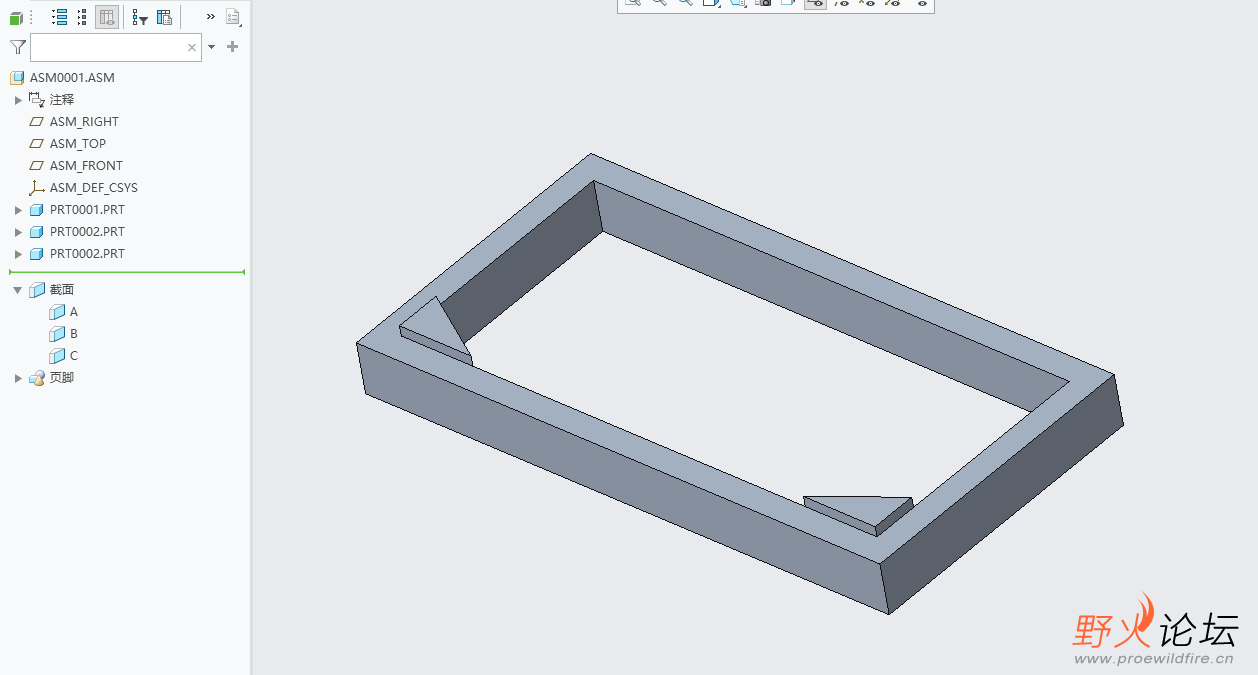

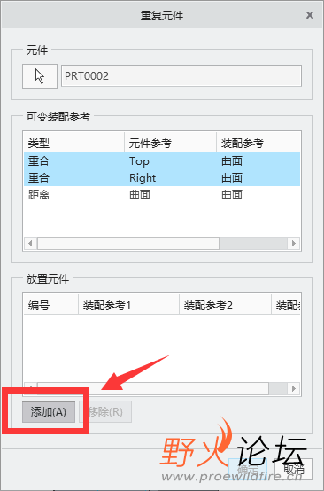

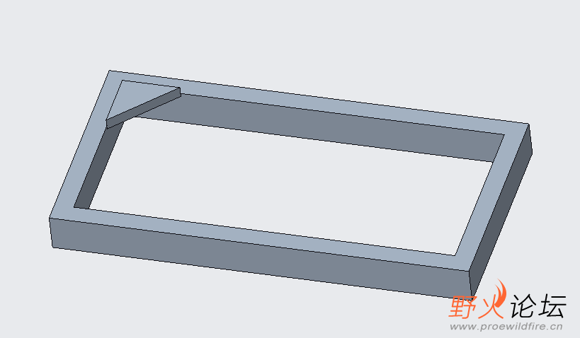

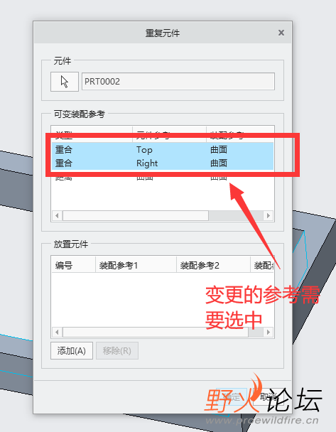

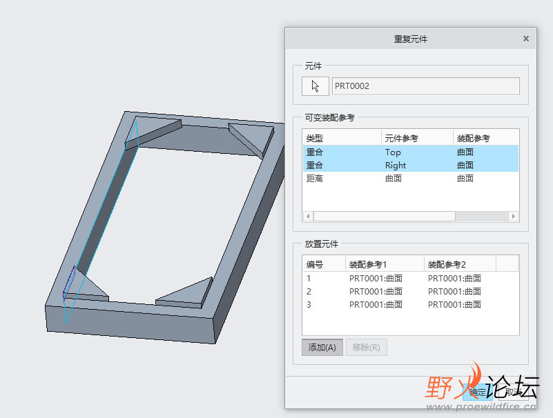

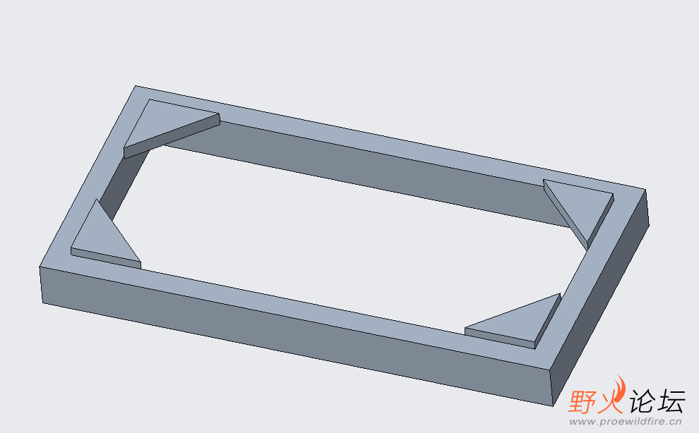

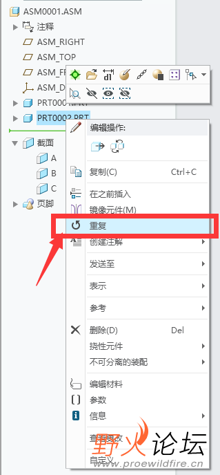

1、优点,可以一次定义多个不方便阵列的元件,不用考虑ctrl+C,ctrl+V装配时参考面的正反问题
2、缺点、无法对称装配定向元件
有不合适的地方请大神指点

 楼主| 发表于 2022-10-18 20:32 | 显示全部楼层

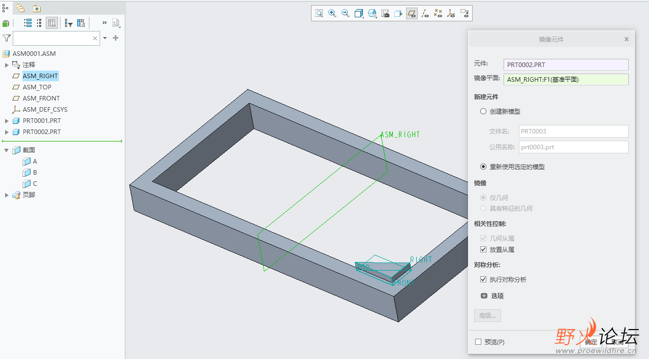

镜像
1.缺点,重新读取位置会变化
发表于 2022-10-18 21:19 | 显示全部楼层
重复装配经常用到的,尤其螺栓、螺母、垫圈等标准件
