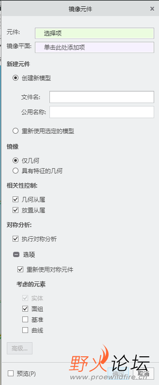

Creo组件中提供一个镜像元件操作,方便创建新的镜像元件和镜像装配,非常好用;
1、镜像文件:可以创建新文件和使用原来文件镜像装配
1.1、如果勾选创建新文件,创建一个新文件,
1.2、如果勾选重新使用选定文件,会使用原来文件,只是创建一个镜像装配;
2、镜像特性
2.1、仅几何。
        这个选项,可以创建一个只有一个镜像特征主体标识的文件,点击这个文件的镜像特征主体,可以重新定义镜像。默认状态下,镜像文件可以随着源文件的更新而自动更新,当然也可以改为手工和取消关联。
        这个选项是如何处理自动创建的镜像同名工程图的呢?如果源文件工程图已经创建好了,那么镜像文件的同名工程图,只会显示各个视图,会删除源文件的尺寸标注;
2.2、具有特征的几何,
        会创建一个含有源文件所有特征的新文件,同时目录树最后面要有一个镜像主体的标识。这个方式创建的文件,源文件的修改,不会自动更新到镜像文件中,镜像文件可以单独修改镜像前的特征;
        这种方式创建的文件的同名工程图,可以继承源文件的所有的标注,非常好。
2.3、上面的两个选项创建的镜像文件,看看你需要什么?如果是强调3D自动更新,建议选仅几何;如果是源文件工程图已经创建完成,只是简单生成一个镜像文件,而且还需要在此基础上修改以前的特征,必须选带特征的几何;
3、相关性控制:
1、可以选几何关联从属
2、位置关联从属
3、以上可以单选也可以多选,看你的需要
