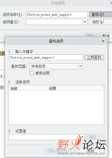

proe配置里有两键鼠标配置选项:2button_mouse_mmb_support,creo没有这个,有办法添加吗

那你可以直接添加到 config.pro 试试

搜不到

creo 9.0 看了下,这个选项不能用了
