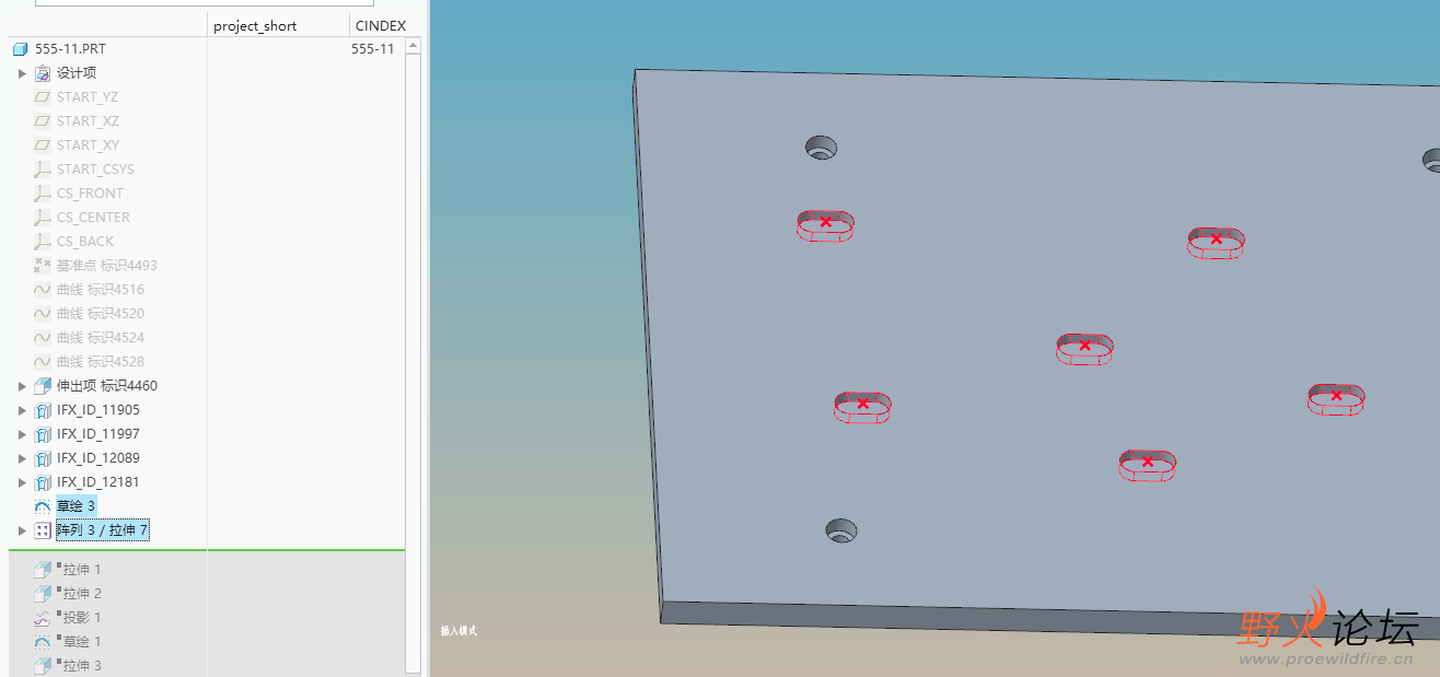

发表于 2022-10-15 12:56 | 显示全部楼层
15729398951 发表于 2022-10-15 11:00
能不能快速画出腰型沉头孔,现在每次都是拉伸画出到,比较麻烦
如果都是一个方向摆放,可以使用点阵列,

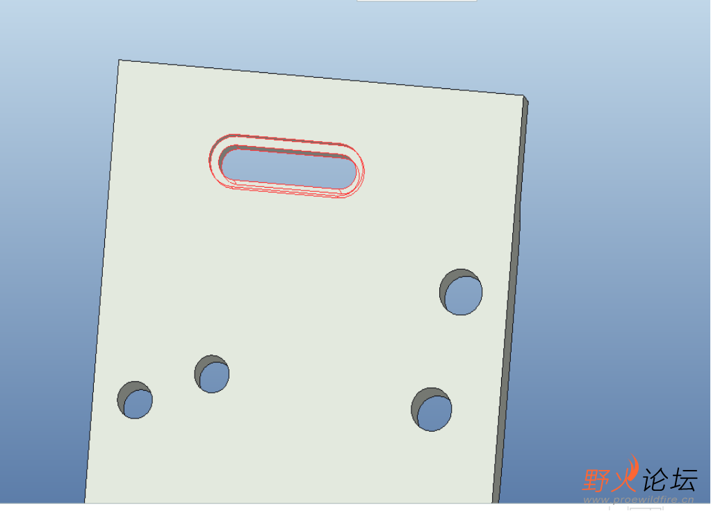

发表于 2022-10-15 13:43 | 显示全部楼层
腰型孔—点固定非钣金.gph.rar

发表于 2022-10-15 20:43 | 显示全部楼层
我是自己做的UDF 以沉孔为基础 再用UDF升级成沉孔腰孔
