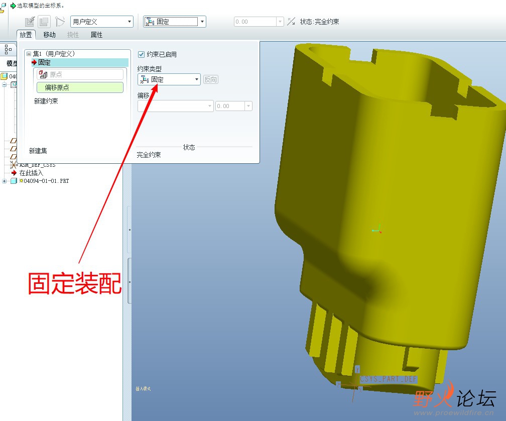

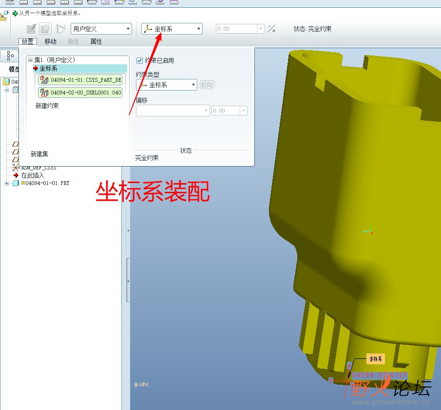

在组件装配过程中,坐标系与固定装配:
我一般的做法是先各种匹配对齐,然后再在骨架模型上做坐标系,
再把之前的装配关系删除,重新点坐标系装配
不知还有哪些更高效或者是简单的做法

发表于 2022-10-17 09:24 | 显示全部楼层
直接发布/复制几何
默认装配不香(有活动关系可另外处理)
creo 11.0

 楼主| 发表于 2022-10-17 15:13 | 显示全部楼层
钟汉昌 发表于 2022-10-17 09:24
直接发布/复制几何
默认装配不香(有活动关系可另外处理)
用发布/复制几何?这个是画结构时好用,但装配图上用这个就不大好用
