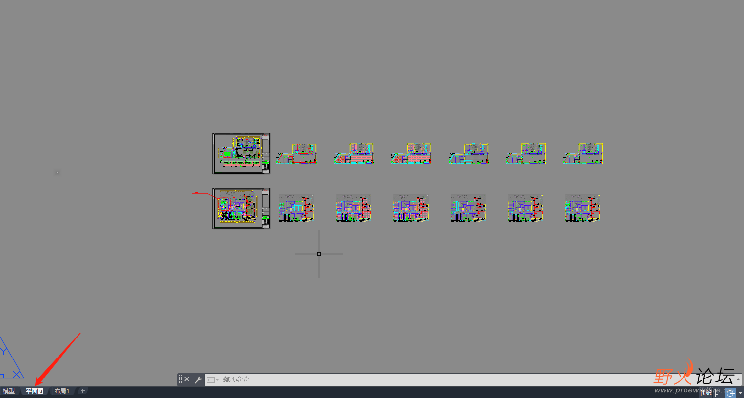

[求助] 请问CAD当中平面图是怎么弄出来的,且无法框选和删除
发表于 2022-10-14 10:37 | 显示全部楼层 |阅读模式
悬赏10金钱未解决
cad平面图格式无框选和删除
70
731
1024
发表于 2022-10-14 11:11 | 显示全部楼层
那个是不是本身就有的?你点一下旁边的模型。切换回来应该就行了。
 楼主| 发表于 2022-10-14 11:14 | 显示全部楼层
不行,布局的图和模型里不一样,希望能框选删除
70
731
1024
发表于 2022-10-14 11:32 | 显示全部楼层
可以在视口范围内双击鼠标左键,进入模型 。此时,可以对图形进行修改,修改完毕,双击视口范围外任意位置即可退出。
 楼主| 发表于 2022-10-14 11:52 | 显示全部楼层
都没反应
70
731
1024
发表于 2022-10-14 11:59 | 显示全部楼层
我自己试过,是可以的。你要在图框内双击鼠标左键。
179
264
发表于 2022-10-14 12:04 | 显示全部楼层
是不是天正CAD做的文件,在AutoCAD里打开就会出现各种问题,你装一下天正的插件试试。
