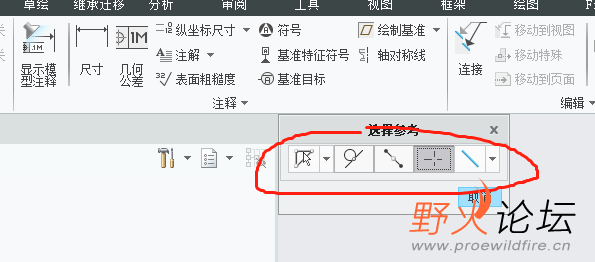

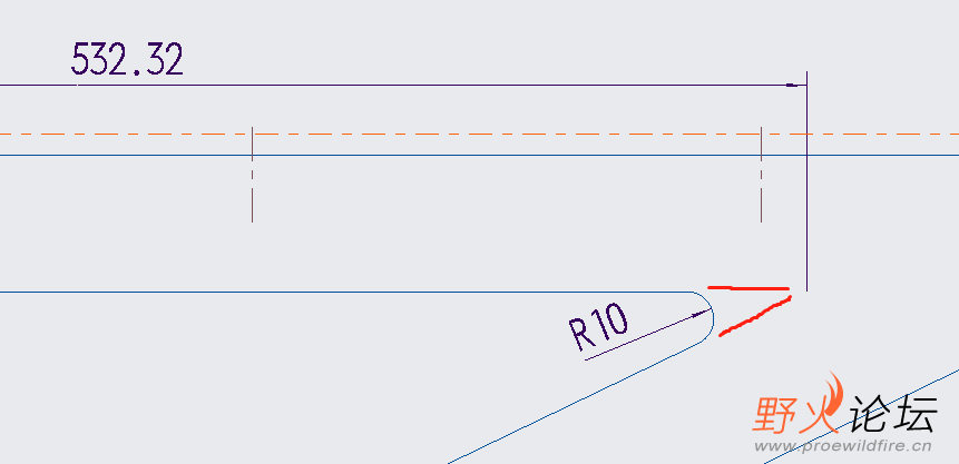

工程图圆角处两条线能否自动生成交点,不用草绘添加辅助线
solidworks可以点击两条线,再点击点命令就生成一个交点
creo是否也有这样功能
Solidworks转Creo
版本creo8.0→creo9.0→creo10.0

发表于 2022-10-14 09:24 | 显示全部楼层
1665710630797.jpg   不是能不能问题,是软件基本要求怎么操作问题,自己看里面用了多少。
83
151
 楼主| 发表于 2022-10-14 10:03 | 显示全部楼层
这样标注出来没有延长线吗?还是延长线另外方法生成
Solidworks转Creo

发表于 2022-10-14 10:30 | 显示全部楼层
1665714571419.jpg 点尺寸 这里设置下
83
151
 楼主| 发表于 2022-10-14 13:43 | 显示全部楼层
wjwy7579 发表于 2022-10-14 10:30
点尺寸 这里设置下
多谢
