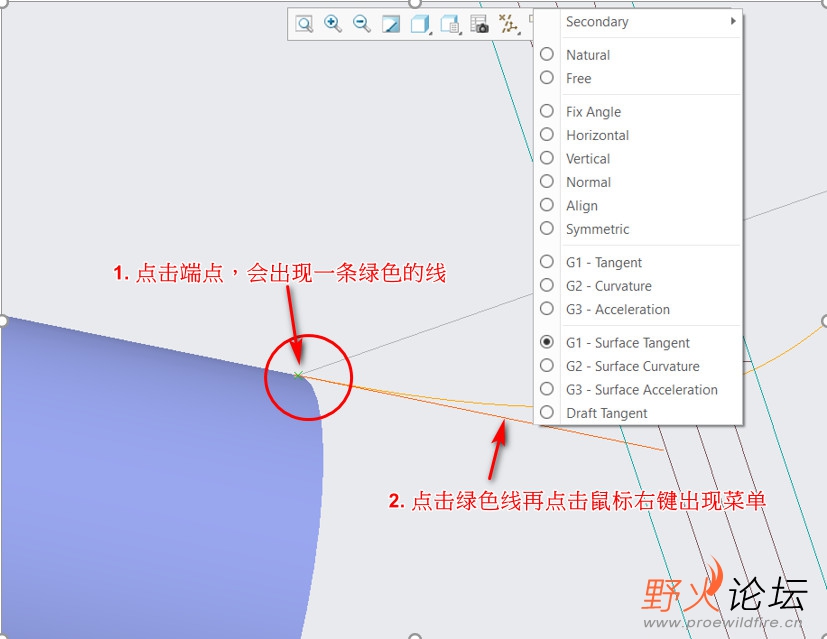

发表于 2022-10-14 11:16 | 显示全部楼层
如图样式线条约束设置

发表于 2022-10-14 16:00 | 显示全部楼层
没办法在造型里面画 只能跳出来草绘或者搞基准 进去画线约束
