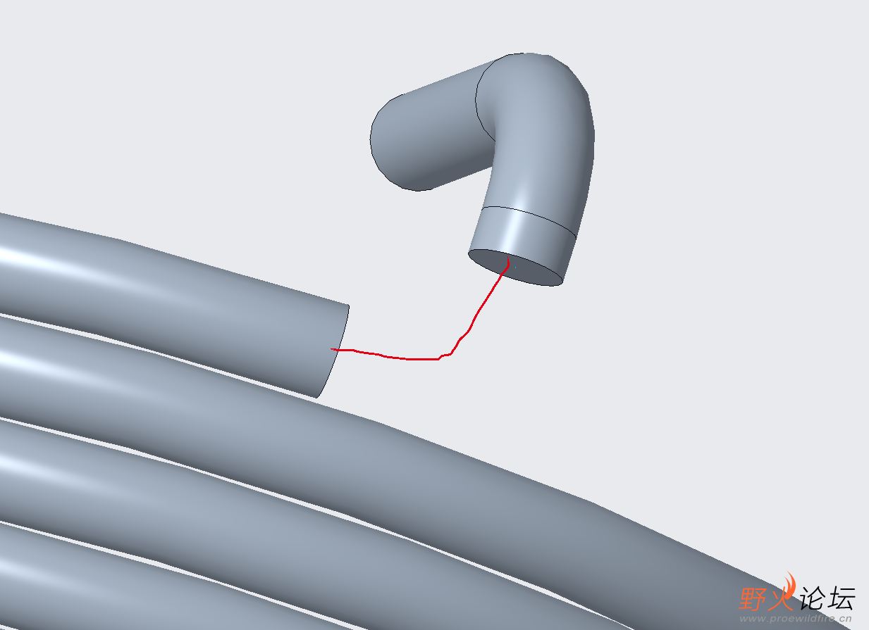

模型里面通过草绘画的线条如何在转成STP后,在STP文件里显示出来,附件是线条源文件。如果不能显示有什么好的建模办法?

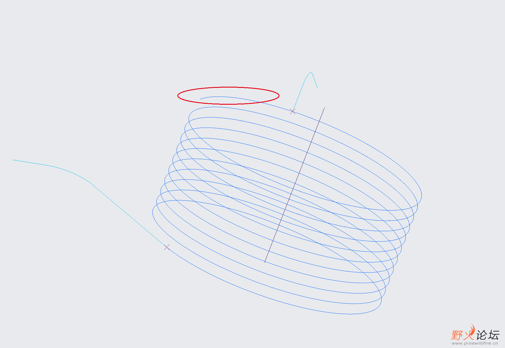

 楼主| 发表于 2022-10-13 14:29 | 显示全部楼层
谢谢楼上指点,设置好后另存为的STP文件里面确认显示线条了,不过设置后,本来以前切掉的线段也在stp里面显示出来(见附件线条2,圈出的线段为切掉的 不需要的线段 但是还是显示出来了 ),请问怎么弄呢

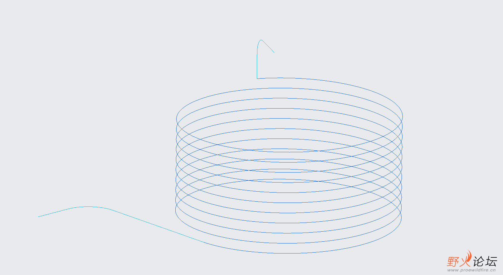

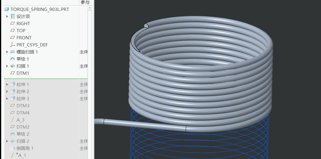

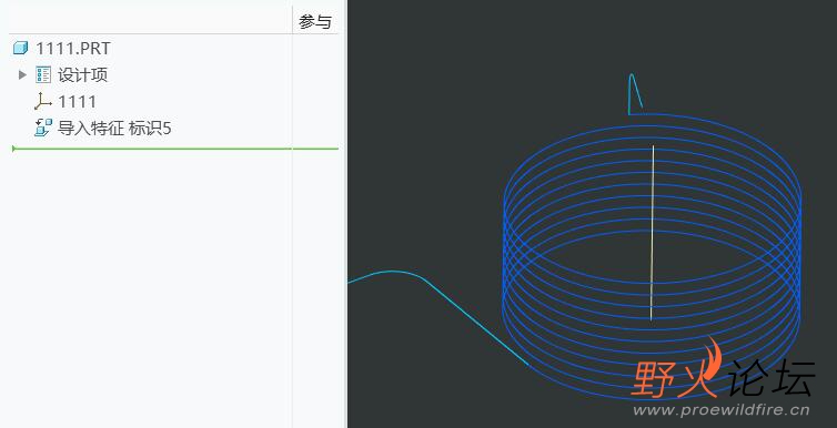

发表于 2022-10-13 15:48 | 显示全部楼层
yangkun 发表于 2022-10-13 14:29
谢谢楼上指点,设置好后另存为的STP文件里面确认显示线条了,不过设置后,本来以前切掉的线段也在stp里面显 ...
检查你的源文件是不是这个线条没有被隐藏。
我操作后一切正常,没你说的问题。
另外吐槽一下,你这个文件建模步骤我觉得你太随意了。
倒圆角真是神操作啊

我也觉得奇怪,通过修剪工具,理论上被修剪得线段应该就没有了。
倒角很随意,因为不重要。
