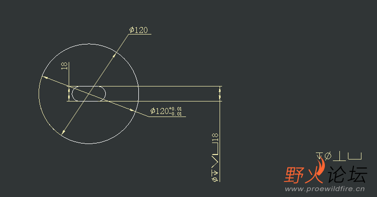

[已解决] 工程图导出CAD之后尺寸符号如直径,下沉等都变成了问号。如图,请问下怎么解决
249
403
发表于 2022-10-13 11:16 | 显示全部楼层 |阅读模式
悬赏10金钱已解决
creo版本是8.0,CAD为2016

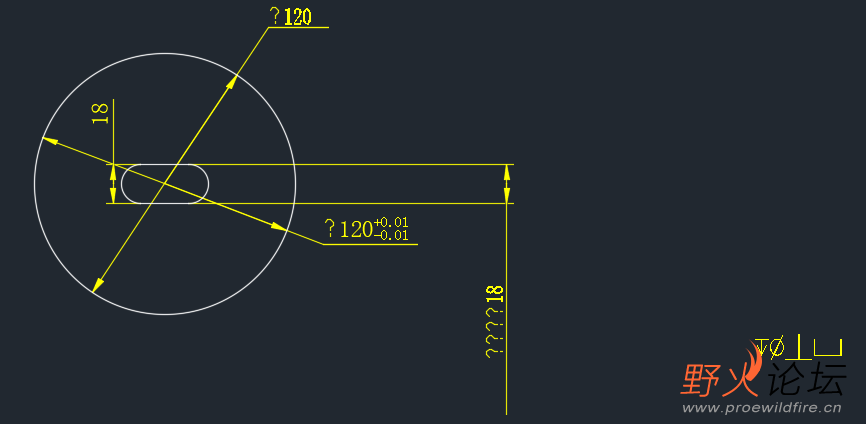

改dtl配置symbol_font 为legacy,依然显示为问号或者方框
字体都改成simsun.ttf依然不行
尺寸文本上面的符号导出CAD就显示为问号,但是注释上的符号就能显示该有的符号(虽然样式不是一样)
creo3.0之前的版本有个special character特殊字符的映射设置,8.0的没有吗?是不是和这个有关系
请高手解答,一个小问题都搞一天了
creo8.0
creo8.0
CAD2016
CAD2016

2D和3D的dtl里symbol_font的值改为legacy。3D里的DTL,控制显示的直径尺寸的直径符号,2d里的DTL控制手工标注的直径符号

工程图转PDF是没有一点问题。转CAD就出现上面的问题,CAD的字体格式是SHX,而CREO是ttf

把他改成黑体,把CAD里面也加入黑体,应该就可以了,有时候用CREO默认的字体都可以的
发表于 2022-10-13 13:34 | 显示全部楼层
字体改成线条输出。

谢谢各位的回答,2L就是解决方法
