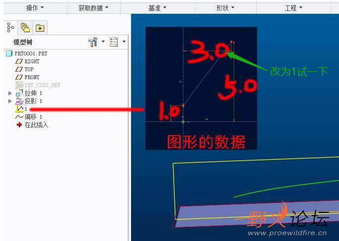

此方法在论坛里学习到
用到了偏移命令里的 “垂直于参考曲面偏移曲线”“选项里的插入图形”
问题如下图
图A的数据1.0,图B的数据2.3,图C的为自己所画的图形数据,但是为什么偏移出来图B的数据不同,现在搞不明白图B的数据是怎么来的,和我自己画的图形数据也不一致
希望有大佬可以解答一下

发表于 2022-10-13 12:03 | 显示全部楼层
graph图形中3改为试一下

 楼主| 发表于 2022-10-13 14:06 | 显示全部楼层
hbabc 发表于 2022-10-13 12:03
graph图形中3改为试一下
感谢了,是改一下这个数就对了

发表于 2022-10-13 16:07 | 显示全部楼层
偏移选项卡    图形   比例选项
