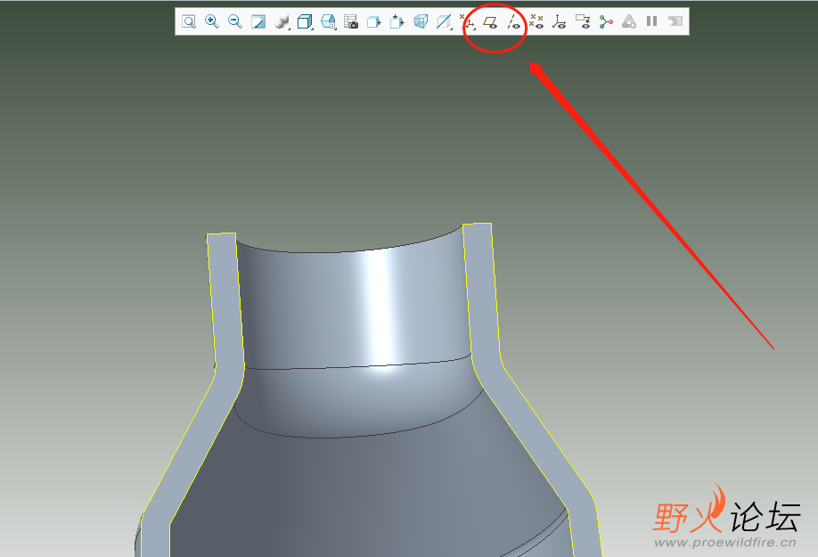

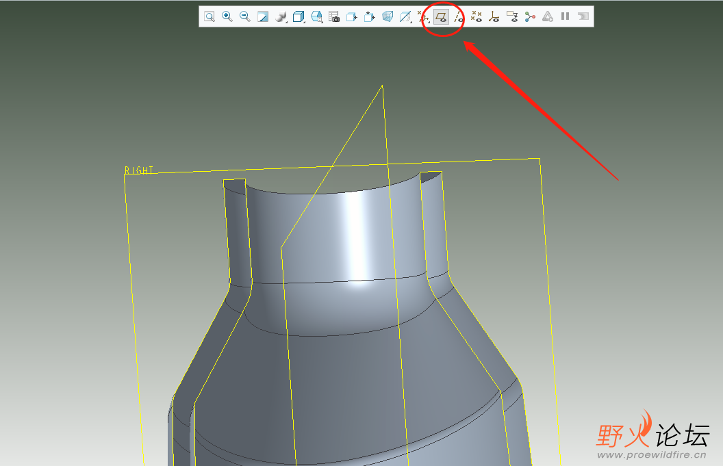

[求助] 为什么CREO8.0零件截面是中空的?
发表于 2022-10-13 08:53 | 显示全部楼层 |阅读模式
基准面打开时显示是中空的,隐藏后显示实体
基准面打开时
基准面打开时
基准面隐藏时
基准面隐藏时
776
1245
发表于 2022-10-13 09:06 | 显示全部楼层
CREO的BUG吧,经常遇到
回复 0 1
494
944
发表于 2022-10-13 09:08 | 显示全部楼层
这是精度问题,更改文件精度吧,可不是BUG哦。
479
503
发表于 2022-10-13 12:03 | 显示全部楼层
精度和电脑都有问题

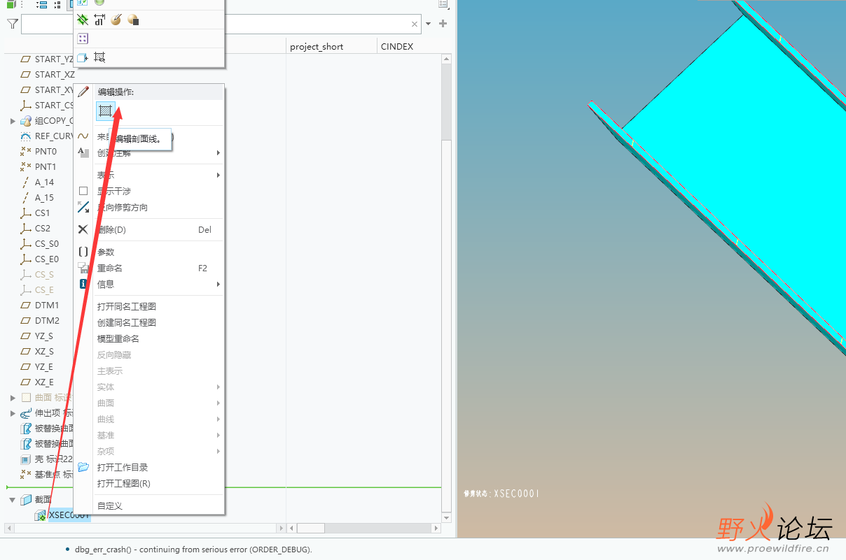

发表于 2022-10-13 12:40 | 显示全部楼层
点击创建的剖剖面右键,点击编辑剖面线,可以去选一个合适的剖面线
当然创建剖面时剖面线图案要激活的

发表于 2022-10-13 16:04 | 显示全部楼层
截面加顶  按钮
 楼主| 发表于 2022-10-13 16:26 | 显示全部楼层
evan888 发表于 2022-10-13 12:03
精度和电脑都有问题
电脑有次开不了机,修好开机后好像就会了,真是电脑问题
 楼主| 发表于 2022-10-13 16:27 | 显示全部楼层
zzfdyq 发表于 2022-10-13 16:04
截面加顶  按钮
没有用
