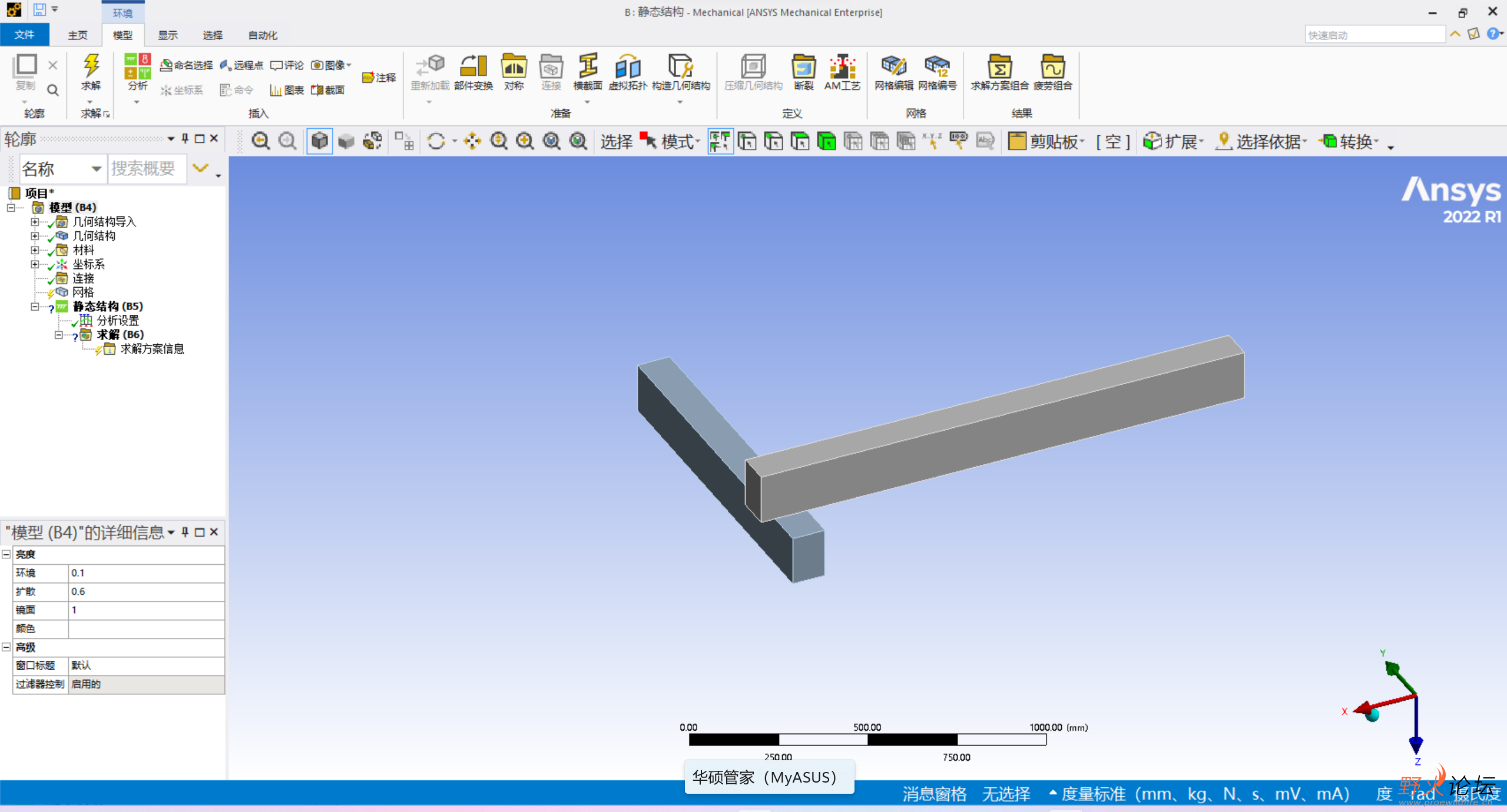

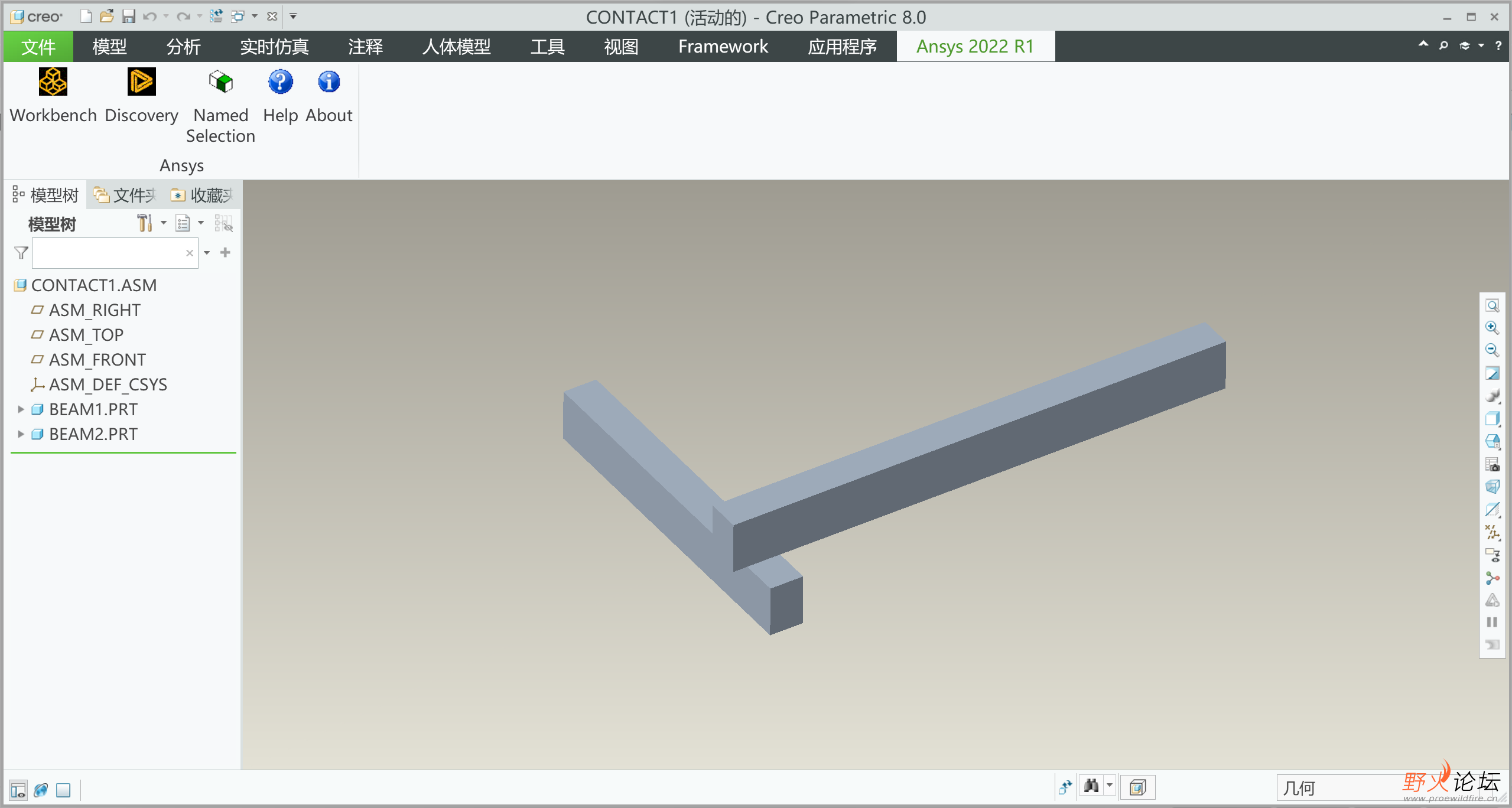

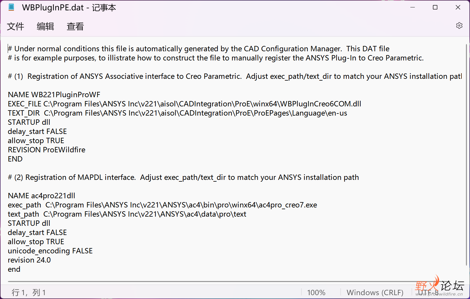

如题,Ansys的CAD配置管理器生产的文件会出现错误,因此必须查验,经过摸索,目前能够配置成功的版本是Creo8.0.6.0与Ansys2022R1。

给大家踩个坑,Creo9.0.2.0无法正常与Ansys2020R2关联,用ansys simulate会有严重报错
68
113
发表于 2022-11-27 14:49 | 显示全部楼层
8.0.6与2022R2也连上了,不需要查验,系统越纯净,越容易连成功
