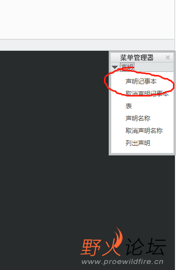

如果有设备是比较标准的,  可以用记事本的方式,做一部分数据上的顶层
ddj
ddj
在零件层级,接收该记事本的控制
再配合骨架,也能做参数化设计;设计-计算-模型等同步更新
jsb

 楼主| 发表于 2022-10-12 16:22 | 显示全部楼层
对,标准的或者系列化的产品;  或者类似的产品.
从顶层也可以写入设备计算的公式,来确定大量的参数,可以直接传递到零件级别
