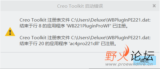

起送Creo7.0.1.0时提示tooltik错误,详见下图:
错误是在安装ansys workbench 且设置creo参数建模后出现的,不知道有没有关系。
错误同时也是安装了Python增加很多环境变量后出现的,不知道有没有关系。

回复下,问题算是处理掉了,重新安装个新的版本就行了,没用的环境变量都删除掉
