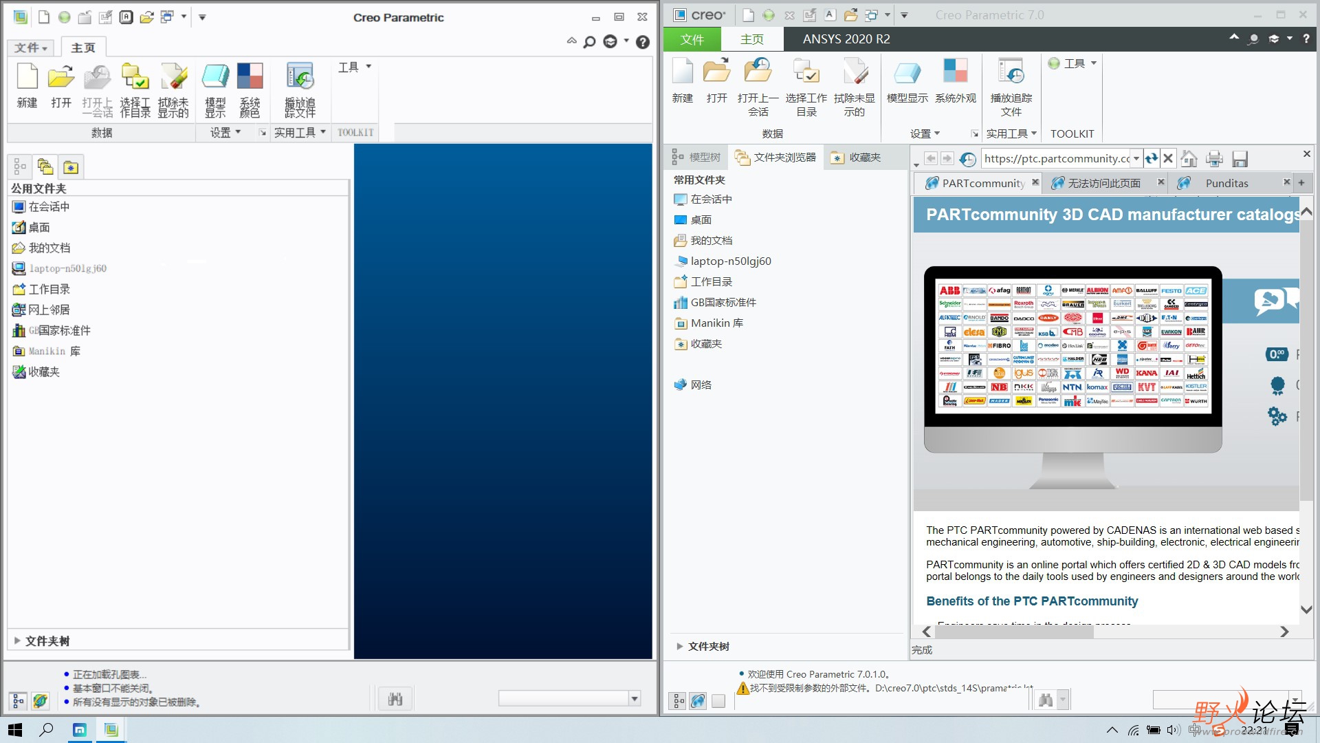

reo2.0在WIN10系统下字体不清晰,CREO7.0就没问题。如图所示。左边是2.0,右边是7.0。
左边是CREO2.0,右边7.0
左边是CREO2.0,右边7.0

各位有没有解决办法。

换个字体

creo7.0是清晰的。2.0在win7字体也是清晰的。

看你的英文和数字,右边应该是黑体,左边的是仿宋的样子

这个字体怎么设置?两个版本用的一样的CONFIG.

兼容模式

可以具体一点么?

试一下:兼容性——>更改高DPI设置——>高DPI缩放替代——>应用程序
很多老程序在win10字体模糊这样设置之后就正常了。
